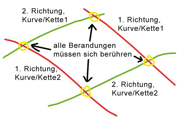

Ich versuche eine Fläche zu erstellen mit "Aus Berandungen" "Verbundfläche". Ich gebe die Bezugkurven in erste Richtung und versuche danach in der zweite Richtung  die Bezugkurven zu bestimmen mit "Kette". Ich markiere meinen Ketten oben und unten und wen ich fertig bin bekomme eine Meldung das "Kurve bilden keine Schleife; neu wählen" Ich weis das meine Kurvenkette richtig zusammen definiert ist. Was soll ich versuchen das die Ketten anerkannt werden?

Gemeint ist das die Kurven in erster Richtung und zweiter Richtung sich nicht schließen!
Bei 4 Berandungen, 2 in erster Richtung und zwei in zweiter Richtung, könnte eine Kurve der ersten Richtung eine Kurve in 2. Richtung verfehlen/keinen Schnittpunkt haben.
Der Fehler wird auch hervorgehoben.

wenn Du mit Ketten arbeitest, mußt Du jede Kette (jeweils eine Berandung) einzeln wählen und dann mit "ferig auswahl/ fertig" bestätigen (danach erscheint in der Mittteilungszeile sowas wie "Kurve 2 waehlen").
Bei Kurven, braucht man nicht jede Kurve einzeln zu bestätigen.

Es gibt mindestens 2 Kurven/ Ketten in der ersten und zwei in der zweiten Richtung. Diese müssen sich schneiden, so daß ein geschlossener Bereich, eine "Schleife" entsteht.

Ich bin sicher dass die Kurven schneiden sich doch er sagt weiter das gleiche... Er erkennt einfach nicht die Schneidpunkten..
