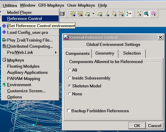

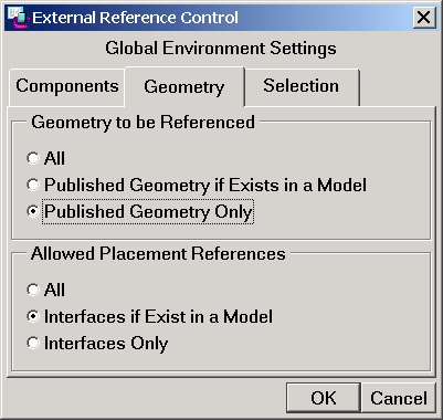

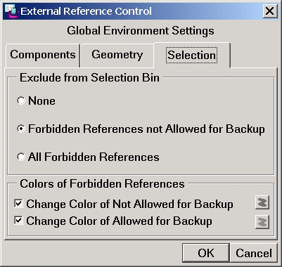

Einen weiteren Vorteil bei den PTC-Skeletons hast Du durch die Referenzsteuerung.
Du hast dann die Möglichkeit, unerwünschte Referenzen zu verbieten. Kannst Du schon in der config.pro einstellen.
