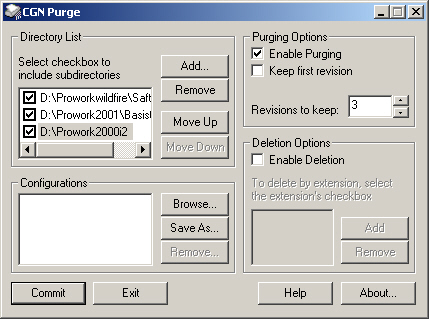

hallo niki13,
ich habe da mal ein miniprogrämmchen (keine installation, einfach entpacken und ausführen)angehängt, mit dem du auch purgen kannst. das ganze geschieht völlig unabhängig von proe.
nachdem das programm gestartet wurde, den oder die ordner auswählen, die gepurged werden sollen, angeben, wieviele versionen du behalten willst (zb die letzten drei) und commit drücken. man bekommt nun angezeigt, was gelöscht wurde, wieviel speicherplatz dadurch frei geworden ist und kann diese log-datei auch speichern...
