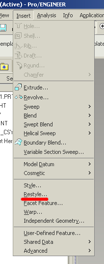

weiss jemand wie ich eine bestehende Punktewolke in ProE einlesen, eine Fläche daraus generieren und weiterverarbeiten kann ?
Habs porbiert mit VDA, STL, IGES und komm nich weiter
Danke vorerst mal..

Punktewolke in Fläche geht nicht direkt.
Über IBL könnte man eine Fläche erzeugen bedingung die Kurvenschnitte liegen auf einer Ebene.
Oder du ließt die Punkte ein und erzeugst Kurvenzüge durch Punkte.
Die Kurven verwendet man mit Fläche/Spezial/Berandung
Das geht natürlich nur bei einigermassen überschaubaren Flächen.
Wir hatten schon mal das Thema mit Handrücken/Gesichtern. geht aber alles nicht so gut.
Warten wir also gespannt auf die Wildfire, da wurde es ja angekündigt.

hallo can22januar,
das modul in der wildfire heißt "restyle" (direkt unter style bei "insert"). Hier können flächen zB. direkt über pukte (3 oder 4) erzeugt werden, sowas wie vertex-modelling.
habe damit schon ein bißchen rumgefummelt und bin begeistert. allerdings habe ich noch keine gute Doku gefunden...

Mit ISDX empfehle ich folgende Vorgehensweise:
Punkte in STL umwandeln ( mit "pt2plys", freebee auf www.paraform.com)
STL in Pro/E einlesen und mit ISDX Kurvengitter drüberlegen, daraus dann Flächen generieren. Leider kann man hier nicht die Abweichung messen, aber besser als mit der Schiebelehre ist es allemal...

ich habe genau diese Module, also Restyle und ISDX.
HAbe in Restyle rumprobiert, aber da lässt sich nichts einlesen. Wie soll das gehen. Wo kann ich die Punkte in Restyle öffnen ?

erstellt am: 22. Nov. 2002 15:02    Editieren oder löschen Sie diesen Beitrag!  <-- editieren / zitieren -->   Antwort mit Zitat in Fett Antwort mit kursivem Zitat    Unities abgeben: 1 Unity (wenig hilfreich, aber dennoch)2 Unities3 Unities4 Unities5 Unities6 Unities7 Unities8 Unities9 Unities10 Unities Nur für can22januar 10 Unities + Antwort hilfreich
#Insert, #Shared Data, #From File und dann das *.pts file einlesen.
Dabei gehen zusätzliche Icons auf die die Bearbeitung der Punktewolke und die Triangulierung zulassen.
Erst dannach gehts ins Restyle.....

Restyle funktioniert in etwa so:
Flächentyp auswählen (rechte Iconleiste) Freiform, Extrude oder Revolved kann er IMHOIn my humble opinion = Meiner bescheidenen Meinung nach.
Bei Freiform auf der Punktewolke ein Rechteck aufziehen (kleiner als Punktewolke), dann legt er eine Fläche durch die Punkte und man kann die Ränder im nachhinein grösser ziehen.
Bei Profil zieht man auch ein Rechteck auf, aber senkrecht zu den Profilwänden, auch wieder kleiner als der Profilbereich, hinterher verlängern, ...
