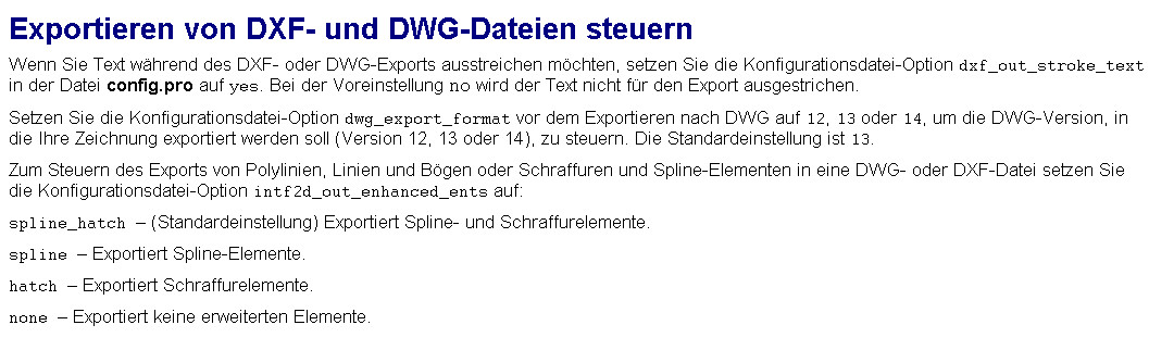

ich muss für die CAM'ler fürs Drahtschneiden die Kontur
ausgeben(DXF-Daten einer Zeichnung). Jetzt zerhackt mir das
CAD die Splines in lauter Geraden. Was kann ich tun, damit ein
Spline rüberkommt?

In der 2001 gibt es die option intf2d_out_enhanced_ents spline vielleicht hilft das
Alternative wäre der Weg über iges evtl falls das CAM-Programm kein IGES kann. IGES noch mal einzulesen un dann wieder als DXF auszugeben
siehe auch http://ww3.cad.de/foren/ubb/Forum12/HTML/002171.shtml

Hallo Ise,
kontrollier doch mal die Einstellungen für den DXF-Export.
Anleitung dazu:  http://www.ptc.com/cs/help/2001/html/german/proe/interfac/control0.htm
oder jpg.
PS: Jetzt war der Alois auch nch schneller :-)
