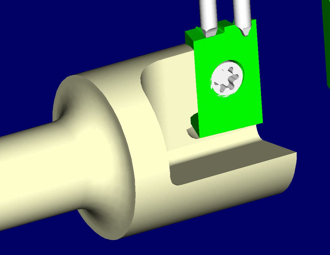

Hallo Zusammen,
will aus einer "normalen" Wendeplatte eine Profil-Platte machen. Wenn das Teil schneiden soll, muss es der ganzen Kontur entlang Freiwinkel haben... Bei einer Kontur funktioniert es über Verbundschnitt, bei der zweiten nicht. Hängt das mit den Radien (die max. 0,1 mm sind) zusammen ? Habe es auch mit Leitkurve probiert - da gingen beide Konturen nicht.
Hat Jemand einen Plan ???

Aaalso,
das ist eine HM-Platte ~4 mm dick. Auf der Vorderseite muss die "Null"-Kontur abgebildet sein und auf der Rückseite eine Äquidistante unter dem erforderlichen Freiwinkel (wird erodiert). Habe also oben und unten gleiche Anzahl Element, da diese aber sehr klein sind, würden sie ineinander greifen und ich denke, das ist die Ursache, warum ich es nicht hinbekomme ...

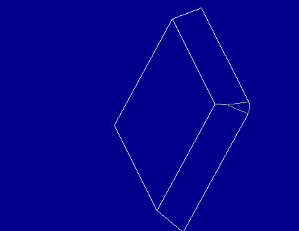

Ich glaube ich habs verstanden.
Mache einen variablen Schnitt mit Normalrichtung im Flächenmodus.
Hier wirst Du schnell erkennen wo die Fläche mit x Grad sich durchdringt. Kürze die Leitkurve so, dass vor der sich überschneidenden Geometrie die Fläche endet. Nun wiederhole das von der anderen Seite. Bilde dann ein Übergang. Eine andere Variante teste ich noch und häng sie später an. Es wird aber in dieser Variante einen Knick in der Fläche geben. Beispiel folgt.

Hallo Anni
Habe mich auch mal an diesem Thema versucht, da Wendeplatten kein Fremdwort für mich sind. Möglicherweise habe ich die Kontur falsch verstanden. Habe zur Illustration meines Tuns ein paar Bilder angehängt, die vieleicht weiterhelfen.
Ich habe für jede Konturlücke eine geschlossene Fläche durch variablen Schnitt ziehen, mit Normalenrichtung, gemacht.
Als Normalenebene habe ich die Ebene senkrecht zur Wendeplattenoberfläche gewählt. Die Steuerkurven, 3, eine Hauptleitkurve und 2 Leitkurven, die die seitlichen Freiwinkel steuern habe ich auf der WP-Freifläche skiziert. Diese Methode ist sehr einfach, da ich auf diese Weise direkt die seitlichen Freiwinkel eingeben kann, und diese, nicht wie im Verbundschnitt, erst ermitteln  muss. Nach dem ich alle Konturen auf diese Weise erzeugt  habe, wurden diese Flächen miteinander verschmolzen und als Materialschnitt mit Sammelflächen vom Körper entfernt.
Vieleicht ist es ja das was du suchst. Mich persönlich würde interessieren, was Ihr mit solchen Werkzeugen fräst.

Hi Olaf,
wenn Du Dateien anhängen willst, musst Du beachten, dass nur bestimmte Formate und im Namen keine Sonderzeichen + ä,ö,ü u.s.w. verwendet werden dürfen. Der Rest geht dann eigentlich von selbst.
Was wir mit unseren Wendeplatten fräsen - nun, im weitesten Sinne Teile für die Elektro-Industrie.
Hatte übrigens Deine Variante auch getestet - da die Kontur in der Tiefe aber auf Null "fährt" und dann negative Maße bekommt, hat auch das nicht funktioniert. (Ist ja auch irgendwo logisch - oder ?)
Tschau

nicht schlecht, aber die hintere Kontur sollte kleiner werden - sonst hab' ich den Sinn von freiwinkeln verfehlt. Die Kontur wurde übrigens schon im 2-D erstellt und als dxf an die "Draht" übergeben. Freiwinkel dort eingetragen - funktioniert. Also sollte man doch annehmen, dass sich das was man "drahten" kann auch konstruieren lässt. Bring es halt aber im Pro-E nicht auf die Reihe... (Der Trottel sitzt sicher -wie immer- wieder vorm Rechner !)

Manchmal glaube ich eher, das hier die Unsinnserkennung der Erodiermaschine zuschlägt.
Die Steuerung glaube ich erzeugen eine Regelfläche (Verbundfläche) wenn kein Kegel möglich ist.
Vorschlag Freischnitt ohne radien ezeugen, dann verrunden
Viel Erfolg
Alois

Hi Alois,
ohne Radien funktioniert es - einzigster "Haken": die Radien werden nicht korrekt im DXF an die "Draht" übergeben.

Original erstellt von anagl:
Fehler meinerseits nicht Verrunden, sondern eine Regelfläche erzeugen
Materialschnitt Verbinden oben Radius und unten Radius skizzieren;
Dann ergibt sich auch in der DXF-Datei ein Radius;
Beim Verrunden ist das eine Ellipse
Das Ziehen mit Normalenrichtung (Variablen Schnitt Ziehen)sollte theoretisch auch Bögen ergeben, das geht nicht
Vorschlag Freischnitt ohne Radien ezeugen, dann verrunden
Erneute Korrektur
Verrunden geht natürlich auch
Umschalten auf Spezial, dann Rundungsform Umschalten auf Senkrecht zur SteuerKrv,
dann Rundungssatz Fläche/Fläche und dann eine Steuerkurve definieren senkrecht zur Hauptfläche
siehe Datei
