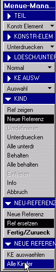

Das Ersetzen der Referenzen erfolgt am besten über Unterdrücken der fehlerhaften Flächen Ref ersetzen alle Kinder

Hallo, das wollt ich eigentlich ausdrücken, dass mit Referenz ersetzen alle Kinder, das eigentlich weniger Arbeit ist.

So hätt ichs gemacht:
an entsprechendem Teil...
Eine neue Fläche modelliert,
umgereiht vor Versatzlasche,
auf Versatzlaschen-KE im Nodellbaum drücken ->neue Referenz, die Sammelflächenref umgehängt.
Jetzt könnten noch einige Bohrungen ihre Hoizontalen und Vertikalen Bezüge suchen, mein Tipp:
Zweite Pro/E Sitzung öffnen und Referenzen des OK-Teils anschauen.
