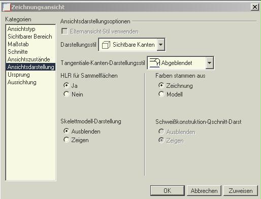

in einer Baugruppe habe ich ein Skelett mit Kurven eingebaut die ich in der dazugehörenden Zeichnung darstellen will. Dieses Skelett wird aber nicht angezeigt. - Was für eine Einstellung muß ich also machen, damit ich das Skelett in der Zeichnung darstellen kann??????

Ansicht/Darstellung/AnsichtsDarst/Skel zeigen

Hallo ehlers,
hat funktioniert!!! herzlichen Dank für deine schnelle Hilfe.

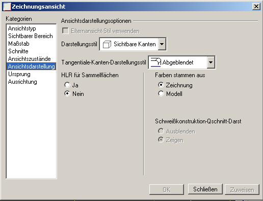

dies kannst du bei der Ansichtsplatzierung (Ansichtsdarstellung) definieren!

Des ging ja schnell Danke!!!
Aber jetzt weiß ich auch warum ich nichts gefunden hab.
Bei mir fehlt diese Skelettdarstellungsoption.
Muss man dazu eventuell eine bestimmt Lizenz
oder Voreinstellungen haben?
Achso: Ich mach grad nen Ferienjob und Arbeite daher mit WF 2.0 M200
und das Skelettmodel wurde noch auf der alten 2001 Version erstellt.
Hab hierzu leider keine Wochenversion.
Is´n ziemlich kleiner Schuppen und an Lizenzen kaum was vorhanden!

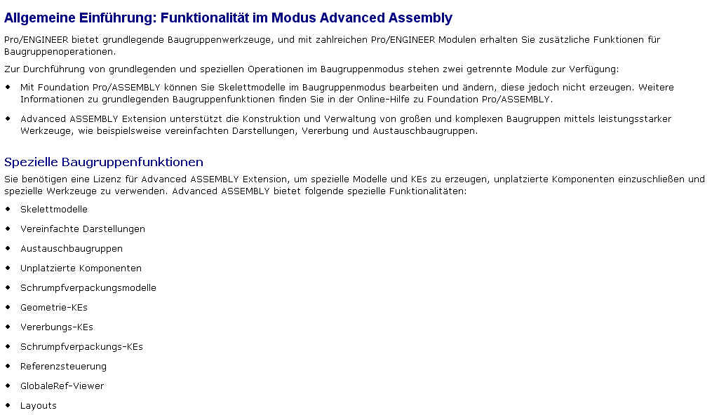

Die Darstellungs-Option für Skelette ist IMHOIn my humble oppinion (Meiner Meinung nach) immer da, auch wenn kein Skelett in der Gruppe ist.
Schau mal unter
#Hilfe #Technical Support Info
nach, welche Module installiert sind. Mich dünkt, du brauchst den Behavioral Modeler, um mit Skeletten arbeiten zu können.
Gruß Frank

An sich 'ne gute Idee. Du kannst aber auch folgenden Weg gehen:
- Neues, leeres Teil in der Baugruppe erzeugen
- #Einfügen #Gemeinsam benutzte Daten #Vererbung aus anderem Modell
Nun ist das neue Teil parametrisch mit dem Skelett verknüpft, Änderungen im Skelett werden übernommen, anders als im "dummen" STEP-Modell.

Verdammt, in der von mir zitierten Pro/E-Hilfe steht bei "Speziellen Baugruppenfunktionen" neben Skelettmodelle auch Vererbungs-KEs. Wer lesen kann, ist klar im Vorteil!
Damit ist der von mir vorgeschlagene Workaround beim Fehlen von AAX natürlich untauglich.
