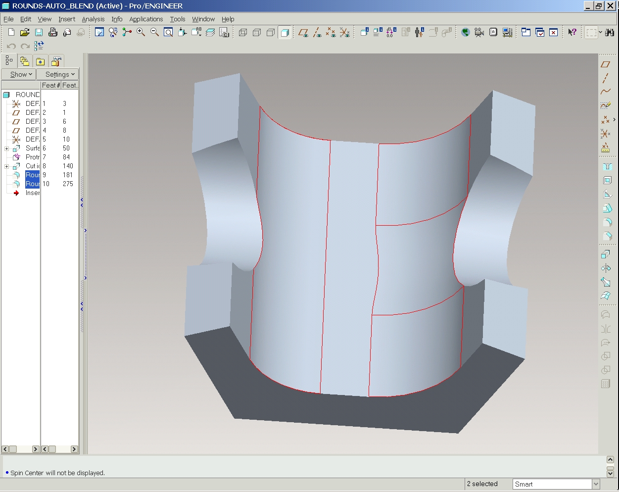

Auto_Blend habe ich gerade wiedergefunden, ist jetzt unter Transitions
Und dann gehen auch solche Sachen (Bild3)

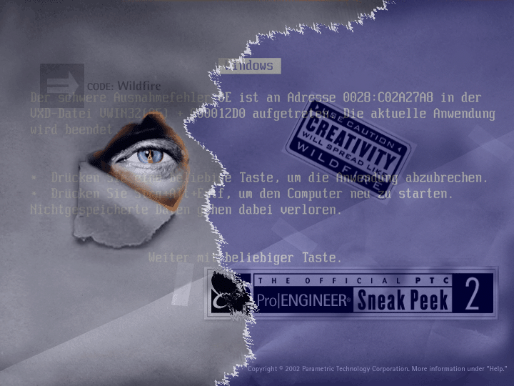

Es gibt inzwischen eine Sneak Peek 2, Datumcode 2002280
... habe dafür mal einen neuen com_splash gebaut  ...

erstellt am: 09. Nov. 2002 23:35    Editieren oder löschen Sie diesen Beitrag!  <-- editieren / zitieren -->   Antwort mit Zitat in Fett Antwort mit kursivem Zitat    Unities abgeben: 1 Unity (wenig hilfreich, aber dennoch)2 Unities3 Unities4 Unities5 Unities6 Unities7 Unities8 Unities9 Unities10 Unities Nur für Stahl 10 Unities + Antwort hilfreich
Heißt auch nur noch blend Bei Transitions erzeugt er an den Stellen mit den Ausbrüchen jetzt auch Übergänge und da hast Du continue (default) oder blend. SP2 gab es bis Mitte Oktober als Download auf der PTC-Downloadseite siehe auch 22.08.: http://www.cad.de/foren/ubb/Forum12/HTML/001845.shtml

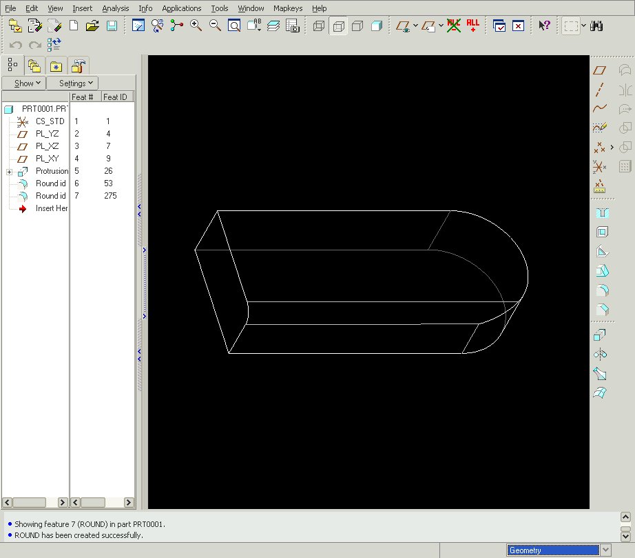

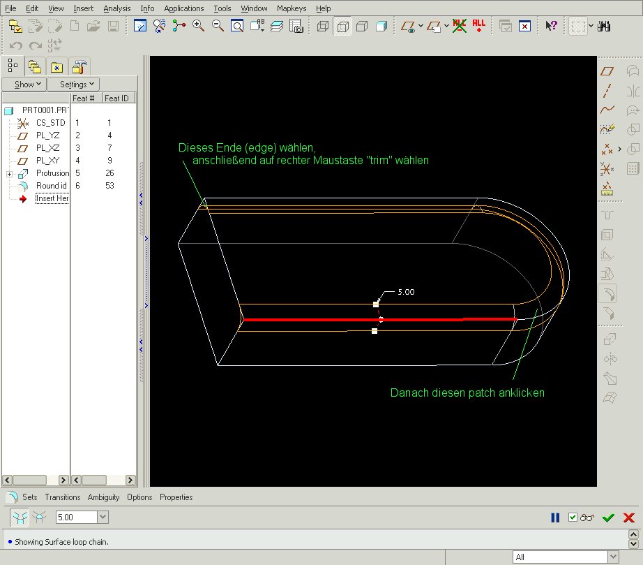

habe gerade raus gefunden, wie man eine einzelne Kante verrunden kann.
Bild 1 enthält die gewählte Kante und den Standard-Rundungssatz.
Anschließend die letzte Kante des letzten patches wählen und mit RMT die Funktion trimmen auswählen. Dann auf den patch klicken der getrimmt werden soll.

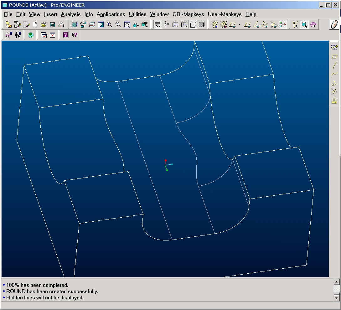

Bild 2 ist das Ergebnis

Danke Manfred!
Klappt tatsächlich!!!
Gruß dudkt

inzwischen weiß ich auch, woran es liegt: ohne Menümanager, dachte ich mir, kann ich doch jetzt schön im Vollfenstermodus arbeiten...
hatte ich halt gedacht! Der Vollfenstermodus war im Skizzierer für die regelmäßigen Bluescreens der Sneak Peek2 verantwortlich...
