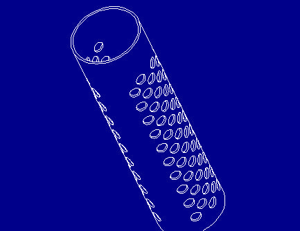

erstellt am: 04. Nov. 2002 12:34    Editieren oder löschen Sie diesen Beitrag!  <-- editieren / zitieren -->   Antwort mit Zitat in Fett Antwort mit kursivem Zitat    Unities abgeben: 1 Unity (wenig hilfreich, aber dennoch)2 Unities3 Unities4 Unities5 Unities6 Unities7 Unities8 Unities9 Unities10 Unities
Hallo ProE'ler
ich hab' gedacht ich wär gut  aber nun muß ich
ICH WEISS NICHT WEITER.... aber vielleicht kann jemand helfen....
Ziel:
Rohr mit 2 Bohrfelder in Umfangs- und Längsrichtung (Reihen versetzt)
Anzahl der Reihen am Umfang und in Längsrichtung über Beziehungen gesteuert
(Anzahl Bohrungen; Winkel zwischen den Feldern und Feldlänge)
Fam-Tabelle mit unterschiedlichen Bohrfeldern
Ergebnis:
Musterung regenerierbar jedoch Muster R3 --> Tiefe NICHT ok
Bei Bedarf kann ich auch das Modell zur Verfügung stellen
PLEASE HELP!!!!!!

allgemeinmuster... ohoh bei 1300 Bohrungen... na ich weiß nicht... das regenerieren dauert mir zu lange und löst das Problem nicht!
hab es versucht... aber gleiche ergebnis! [Loch Muster 3 geht nicht duch ober "bis nächste")
also..... Teilung untereinander 100% ok!
Muster 1 KANN NICHT Muster 2 schneiden (über Beziehungen abgefangen)
Für mich ist nur folgendes denkbar.... Das Rohr ist ein Zylinder und Zylinder haben nun mal 2 Innenflächen! tja und jetzt kommt ProE damit nicht klar.

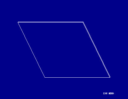

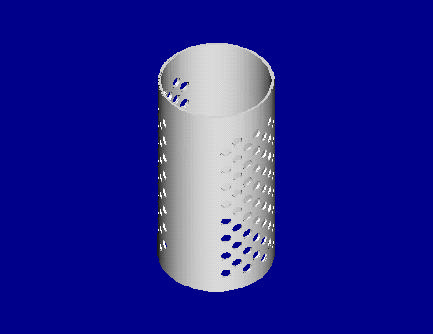

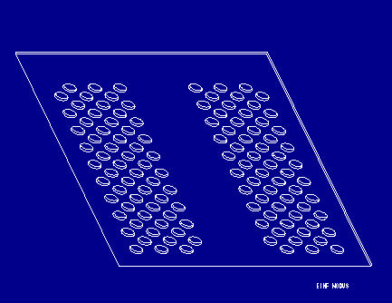

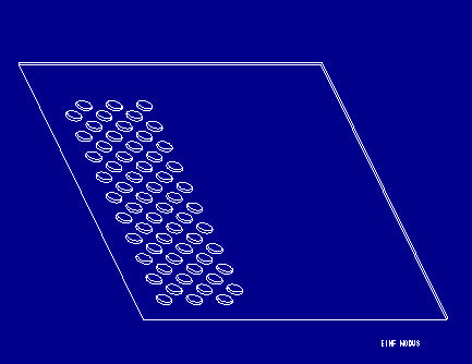

ehlers
Beiträge: 1432
Registriert: 05.11.2001
Pro/E 14-2001 WF1-5
erstellt am: 05. Nov. 2002 09:16    Editieren oder löschen Sie diesen Beitrag!  <-- editieren / zitieren -->   Antwort mit Zitat in Fett Antwort mit kursivem Zitat    Unities abgeben: 1 Unity (wenig hilfreich, aber dennoch)2 Unities3 Unities4 Unities5 Unities6 Unities7 Unities8 Unities9 Unities10 Unities Nur für Don Chrisi 10 Unities + Antwort hilfreich
Das Teil von mir ist nicht als Blechteil. Ich hab es nochmal anders gemacht.
flachen Körper, ähnlich einer Blechtafel
Bohrungen identisch gemustert und Ringbiegen.
Ich stelle mal die Bilder ein.

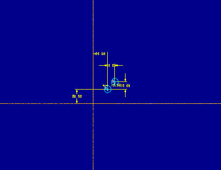

erstellt am: 05. Nov. 2002 13:34    Editieren oder löschen Sie diesen Beitrag!  <-- editieren / zitieren -->   Antwort mit Zitat in Fett Antwort mit kursivem Zitat    Unities abgeben: 1 Unity (wenig hilfreich, aber dennoch)2 Unities3 Unities4 Unities5 Unities6 Unities7 Unities8 Unities9 Unities10 Unities Nur für Don Chrisi 10 Unities + Antwort hilfreich
Ja, ja ich hab den Mund wiedermal sehr voll genommen hier sind die Bilder. Ein Bild zeigt die Skizze meiner Bohrungen (als Matschnitt).
Es folgen noch ein paar Bilder, bitte warten und warten...

erstellt am: 07. Nov. 2002 15:31    Editieren oder löschen Sie diesen Beitrag!  <-- editieren / zitieren -->   Antwort mit Zitat in Fett Antwort mit kursivem Zitat    Unities abgeben: 1 Unity (wenig hilfreich, aber dennoch)2 Unities3 Unities4 Unities5 Unities6 Unities7 Unities8 Unities9 Unities10 Unities
Hallo ehlers
erst mal vielen Dank für die Hilfe.... 100 Punkte :-)
die Lösung ist machbar.... aber nicht Fertigungsgerecht...
und damit hab ich ein Problem.
klar... man kann dann in der Zeichnug alles mögliche bemaßen... und die Vorgabe (=Winkel zwischen den Feldern und zwischen den Reihen) muß dann über die Beziehungen umgerechnet werden... usw... wie gesagt möglich ist es... aber es gefällt mir nicht. (u.U geht es halt auch nicht anders... nun gut man wird sehen....)
Nochmals vielen Dank
