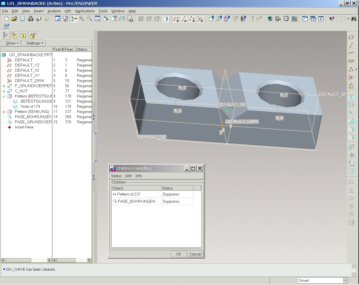

Ich habe eine Gruppe von Federn. Die Einbaureferenz habe ich ausgetauscht, und so findet er sie nicht mehr und gibt Fehlermeldung.
Wenn ich nun die Federn umdefinieren will, sagt er " Diese Komponente kann nicht umdefiniert werden. Will ich halt aus Verzweifling die Gruppe auflösen, sagt er "enthält unterdrückte Elemente-geht nicht".
Will ich sie löschen, löscht er Gruppe samt Federn.
Wie komm ich da wieder raus ?

..Probier mal Modell beheben...vieleicht kommt man damit in die Gruppe rein....

im Fehlerbehebungsmodus "Modell beheben/Konstr Element/Gruppe/ aufloesen"

Es gibt da auch noch das Trimmenü. Man kann sich alte Refs anzeigen lassen und neu definieren.
Ansonsten gibt es einige kleine Unterschiede zwischen Modellbaumaktionen und Menüfolgen die zwar gleich aussehen aber unterschiedlich agieren (cbernuth).
Löschen/unterdrücken im Modellbaum heisst löschen/unterdrücken aller Kinder. Leider, so können nicht die Kinder umreferenziert werden.

... und ab Wildfire gibt es dann endlich so etwas wie delete/suppress-Manager, bei dem man explizit bei jedem einzelnen Kind entscheiden kann, was er damit anstellen soll.

Die Unterschied sind in meinen Augen noch größer in der Baugruppe, da beim Unterdrücken über das Menü die Beziehungen regeneriert werden und das dann evtl. eine komplette Regenerierung anstoßen kann. (Wartezeit-->Performance)
