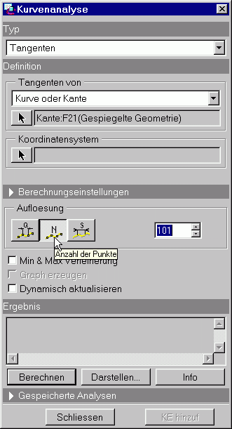

Weiß jemand ob und wie man eine Bezugskurve, möglichst formatiert, in eine Datei auslesen kann (ich meine nicht die *.ibl). Vieleicht gibts ja dafür irgendwelche Hilfsapplikationen oder sonstige Aufsätze?
Das Format könnte ich mir folgendermaßen vorstellen:
-Punkt auf Kurve (x-Wert) bezogen auf Koordinatensystem
-Punkt auf Kurve (y-Wert) bezogen auf Koordinatensystem
-Tangentenwinkel im Punkt (x,y) bezogen auf die Kurve
Wäre für jeden Tip dankbar

Die X- und Y-Werte erhält man sehr leserlich im VDA-Format. Eventuell kann man auch Punkte über die Kurve mustern.

Mustern von Punkten entlang der Kurve (Längenverhältnis) Ausgabe der Punkte via Punktetabelle auf der Zeichnung oder VDA (ehlers war schneller)
Bei den Tangentenwinkeln beisst es momentan aus
Denkanasätze aber keine Lösung:
Muster eines Kordinatensystems X-Achse ausgerichtet Ausgabe der Transformationsmatrix
Muster einer Achse durch Punkte und ausgerichtet Analyse KE Winkel der Achse mit Ebene Muster davon

Hallo Olaf
Gerade über was gestolpert was weiterhelfen könnte
Analyse Kurvenanalyse Tangenten
Anzahl der Punkte auf n+1 einstellen und dann erhält man unter Info eine Liste, die in Datei geschrieben werden kann.
Die Punkte müssen dann über obige Wege mit gleicher Einteilung (Punkt-Muster) gewonnen werden

Danke für das ungetrübte Interesse. Wollte ja in dieser Richtung weiterforschen. Die Liste hab ich auch schon rausbekommen.
Stellt sich nur die Frage wie ich die Punkte den x,y Werten zuordnen kann. Sind auf der Liste ja nach Längenverhältnis geordnet.
Will jetzt mal versuchen es interaktiv zu lösen.
Wie funktioniert das mit der Punktetabelle? Meinst du Punkt-array rausschreiben in Tabelle?
