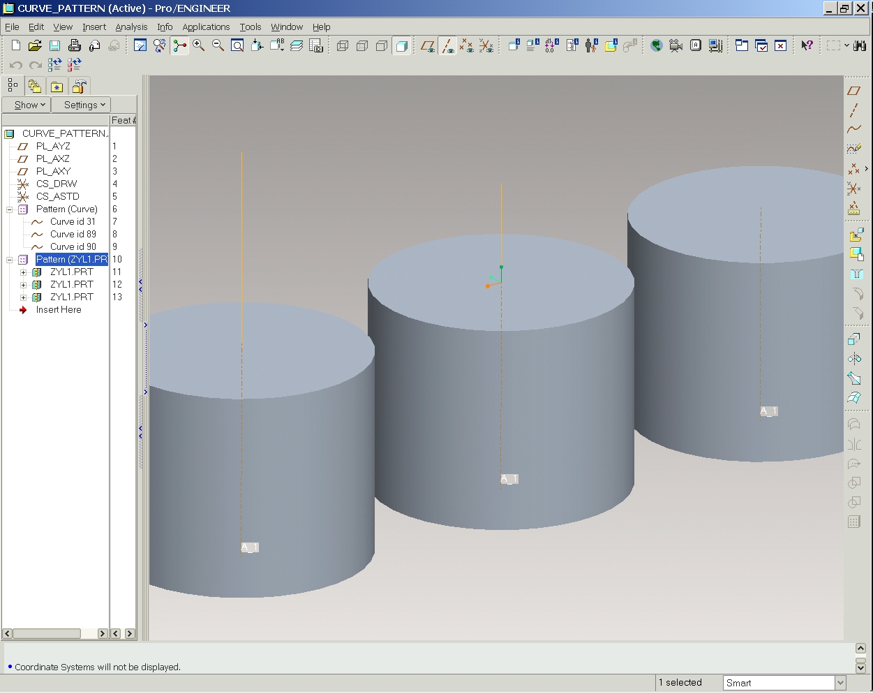

Ist es möglich einen Teil in einer Baugruppe zu mustern wobei die länge des Teils von einer Kurve gesteuert wird?

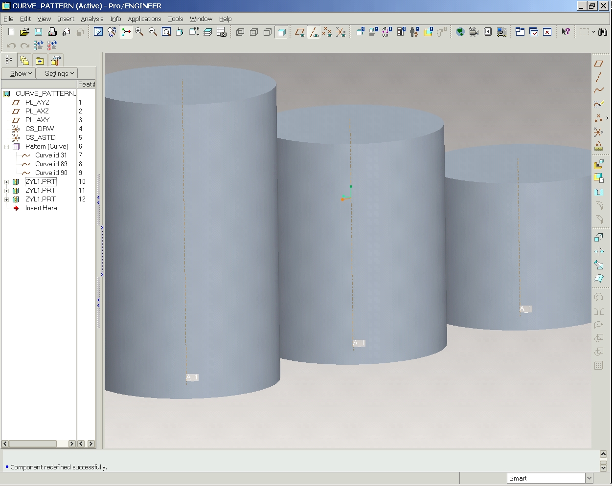

Wenn die Kurve ebenfalls gemustert ist und ein Parameter der Kurve die darauf referenzierte Komponentenlänge steuert, sollte es gehen (Mit Beziehungen oder Tabellen lässt sich eigentlich alles Mögliche mustern). Wenn Du unter Komponente kein Muster findest, nimm das unter KE und wähle als zu musterndes Element die Komponente.
Geht aber doch nicht so ganz, siehe unten!

Viel schlimmer, Muster haben identische Parameter(werte)! D.h. es funktionieren nicht einmal Baugruppenbeziehungen, da die Komponentennummer für alle Mustermitglieder gleich ist. Klappt leider auch nicht mit der Wildfire und flexible components. Erster Versuch Länge über Kurvenlänge der Musterkurve siehe Bild. Da hilft wohl nur einzeln verbauen bzw. kopieren.

Ist es nur ein flexibles Teil (z.B. Feder), hilft vorerst nur der Trick mit der Baugruppenbeziehungen, der aber nur funktioniert, wenn die Komponenten NICHT gemustert sind.

erzeuge eine beliebige Kurve, darauf einen Punkt
(via Längenverhältnis oder schnittpunkt mit Ebene).
Jetzt kannst du ein beliebiges KE auf den Punkt referenzieren.
wenn KE fertig -> Gruppe aus KE, Punkt etc. aber OHNE Kurve erzeugen.
Diese Gruppe lässt sich jetzt prima mustern. In Spezialfällen lassen sich die Muster und Gruppen dann auflösen und einzelne Teile weiterbearbeiten.
