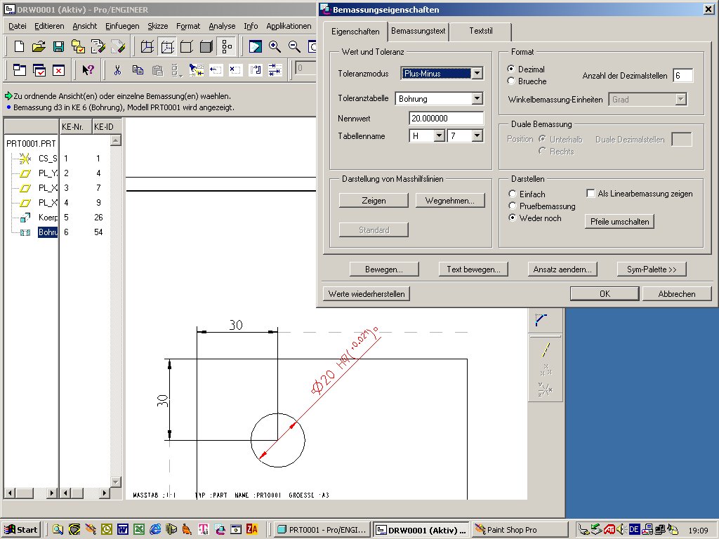

Für die Festlegung z.B. H7 muß mann ja sowieso die Eigenschaften der Bemaßung öffnen. Im Toleranzmodus Plus-Minus oder Limits wählen und schon steht die Toleranz in Klammern dabei.

Hallo Manfred,
bei uns laesst sich diese Einstellung nicht taetigen.
Was muss ich einstellen, damit ich im Modell z.B. H7
einstellen kann?
Jeder blamiert sich, so gut er kann.
ehlers
Beiträge: 1432
Registriert: 05.11.2001
Pro/E 14-2001 WF1-5
erstellt am: 22. Mrz. 2004 17:25    Editieren oder löschen Sie diesen Beitrag!  <-- editieren / zitieren -->   Antwort mit Zitat in Fett Antwort mit kursivem Zitat    Unities abgeben: 1 Unity (wenig hilfreich, aber dennoch)2 Unities3 Unities4 Unities5 Unities6 Unities7 Unities8 Unities9 Unities10 Unities Nur für vollmer_ku 10 Unities + Antwort hilfreich
Dazu mußt Du erst mal die Toleranztabellen laden.
Ich glaube unter Einstellungen Toleranztabellen.
In WF sind wohl auch direkt bei der Bemaßung.
Editieren rechte Maustaste Eigenschaften.
