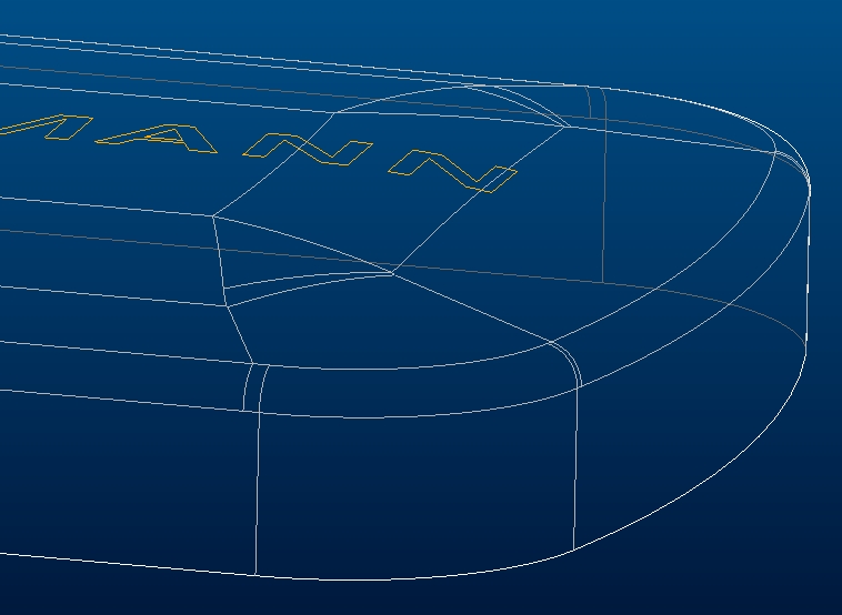

Hallo Pro/Eler
Wer hat schon eine grössere Kurve im Skizzierer mit Daten aus Datei..
bearbeitet ?
Das Ergebnis ist nicht gerade vielversprechend, hat jemand eine Idee ?

Am besten die Kurven ins Teil importieren per IGES.....
Mit Nutze Kante dort ein Körper aufbauen wo benötigt. Löscht man die Referenzen im Skizzierer hat man sogar unabhängige Kurven!
Daten in den Skizzierer Laden kann sehr lange dauern oder eventuell rödelt sich der Skizzierer ins \dev0

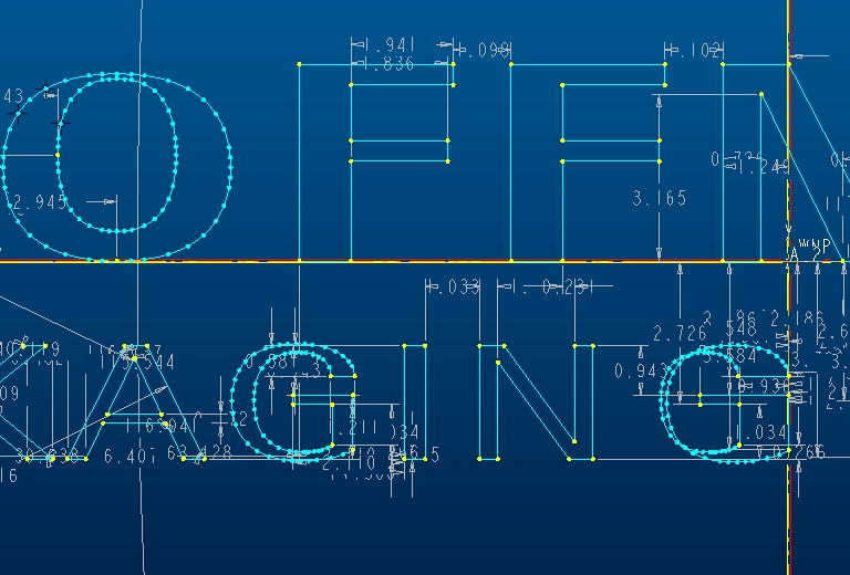

Ist sehr wohl die heile Welt, geht schnell und es verschiebt nichts.
Man kann auch Kurven transformieren. KE/FLäche/Transformieren....

Ich würde solche Sachen im Skizzierer als Text behandeln.
Wenn Du die Schrift oder das Logo nicht als TTF-Font hast, bastelst Du ihn Dir mittels Fonteditor (geht zur Not sogar mit Corel) vielleicht selber.
Erklär doch bitte nochmal Dein Pro/blem genauer, was ist Dein Ziel?

O.K. ich bringe mehr Infos
Das Teil hat eine Kalottenform, der Schriftzug des Kunden wurde als eps erzeugt im Corel weiterverarbeitet als dxf.
Ich möchte nun den ganzen Schriftzug als Kurve nutzen,um einen formgebenden Schriftkörber zu generieren der 1mm höher als die Kalottenfläche ist.
Es muss für beide Seiten nutzbar sein (Konkave/Konvex)denn die ganze Geschichte muss noch gefräst werden.
Neu, habe ich noch einen Tipp erhalten das ganze als Gravur zu bearbeiten, muss ich aber noch testen.

Die Frage ist ob die Schrift parametrisch sein soll, dann muss der angefangene Wegg weiter gemacht werden,
Wenn nur eine fertige Kontur benutzt werden soll siehe auch http://www.cad.de/foren/ubb/Forum12/HTML/001870.shtml http://www.cad.de/foren/ubb/Forum12/HTML/001558.shtml
Mit dem Vorschlag von Ehlers lässt sich das ganze auch skalieren
@Armin Corel kann mann auch dazu benutzen um aus vorliegenden Logos (Bilder/Jpeg/usw.)  die Randkonturen zu extrahieren (Corel-Trace)
Mit Corel kann man Spline-Konturen auch vereinfachen (weniger Stützpunkte)

shhc1j5j8832gt.pdf.pdf
Genau das war Inhalt des Webinars "Flächenmodellierung"
Man kann die Kurve auf die Fläche abwickeln.
Ich häng die Doku an
