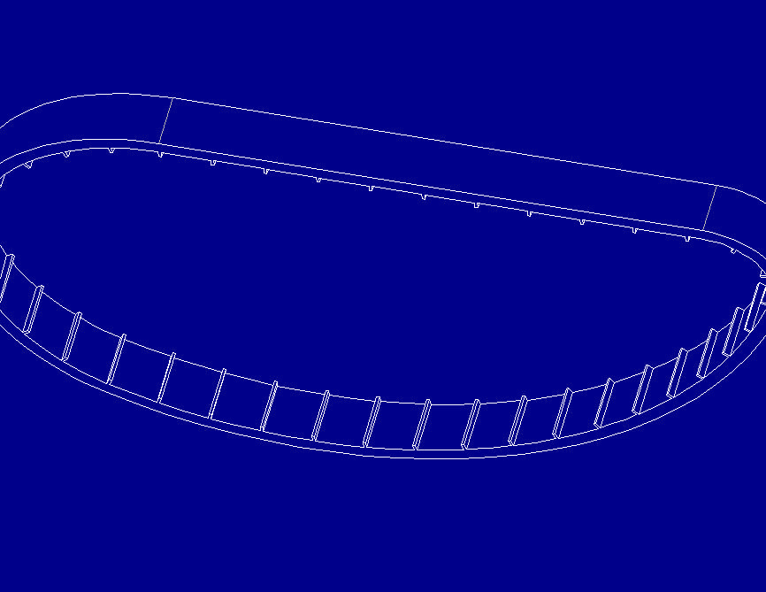

Ich gehe mal von einer Riemenlänge die fest definiert ist aus:
Somit ergibt sich bei definierter Antriebsrolle und definierter Abtriebsrolle ein variabler Achsabstand. Den muß man mit einer Spannrolle ausgleichen oder als "Hänger" einbauen.
Ich schick gleich mal ein Teil, dann mach ich Feierabend.
ehlers
Beiträge: 1432
Registriert: 05.11.2001
Pro/E 14-2001 WF1-5
erstellt am: 23. Sep. 2002 19:29    Editieren oder löschen Sie diesen Beitrag!  <-- editieren / zitieren -->   Antwort mit Zitat in Fett Antwort mit kursivem Zitat    Unities abgeben: 1 Unity (wenig hilfreich, aber dennoch)2 Unities3 Unities4 Unities5 Unities6 Unities7 Unities8 Unities9 Unities10 Unities Nur für jigen 10 Unities + Antwort hilfreich
zahnriemen.ZIP
Umlenkrolle wäre auch nicht schlecht gewesen, aber naja...

ehlers
Beiträge: 1432
Pro/E 14-2001 WF1-5
erstellt am: 24. Sep. 2002 08:36    Editieren oder löschen Sie diesen Beitrag!  <-- editieren / zitieren -->   Antwort mit Zitat in Fett Antwort mit kursivem Zitat    Unities abgeben: 1 Unity (wenig hilfreich, aber dennoch)2 Unities3 Unities4 Unities5 Unities6 Unities7 Unities8 Unities9 Unities10 Unities Nur für jigen 10 Unities + Antwort hilfreich
Die Lösung ist doch gaaanz einfach!
Alle Linien der Leitkurve im Skizzierer anwählen, Editieren/Umfang/Maß das variabel werden soll markieren und schon kann der Umfang geändert werden. Das variable Maß zieht im Skizzierer dynamisch nach (das ist das eigentlich Erstaunliche).
Nicht Schlecht finde ich eigentlich eher mein Muster für die Zähne des Riemens, (Orientierung der Skizze durch Koordinatensystem) geht so nur mit Gruppenmuster!
Für Umlenkrolle sollte man den Winkel der Spannrolle variabel wählen.
Eventuell alles was nicht direkt zur Leitkurve gehört auf Konstruktion umschalten.
Das Umfang bemassen gibt es schon sehr lange, war aber in einem Automotiv-Designer-Package für viel viel Geld und somit der Allgemeinheit nicht zur Verfügung!
Und noch ein Tipp zum "Editieren" im Skizzierer:
Wenns geht nie Linien einfach Löschen, besser neue Linie skizzieren markieren (LMT) und editieren/ersetzen altes Linienelement wählen.
Die Referenzen werden auf diese Linie übertragen.

zahnriemen.zip
Es hat geklappt
Hier zur Anschauung

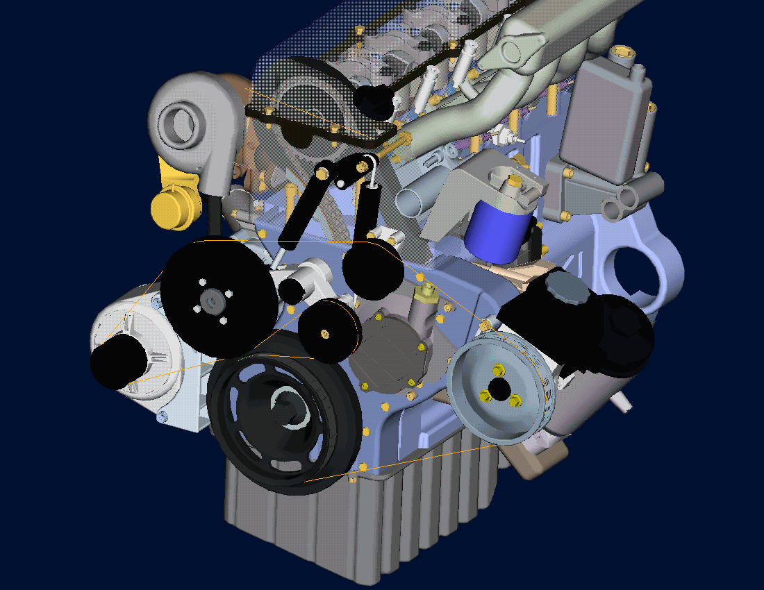

jigen
Sehen Sie sich das Profil von jigen an!   Senden Sie eine Private Message an jigen  Schreiben Sie einen Gästebucheintrag für jigen
Beiträge: 22
Registriert: 23.04.2002
erstellt am: 24. Sep. 2002 15:06    Editieren oder löschen Sie diesen Beitrag!  <-- editieren / zitieren -->   Antwort mit Zitat in Fett Antwort mit kursivem Zitat    Unities abgeben: 1 Unity (wenig hilfreich, aber dennoch)2 Unities3 Unities4 Unities5 Unities6 Unities7 Unities8 Unities9 Unities10 Unities
Erstmal vielen dank für eure bemühungen!
Vorallem an sadolf!
Ich habe nur das problem das ich dich glaube nicht ganz verstehe!
Mir ist nämlich nicht ganz klar, wie ich ein leeres startteil in meine baugruppe einbauen soll. Da indem leeren startteil ja noch keine Leitkurve oder achsen bestehen an denen ich es mit der Baugruppe ausrichten könnte!
Außerdem ist mir die vorgehensweise beim erstellen einer copy_geom nicht klar. Kannst du mir das nochmal detailliert erklären?
Nur als anmerkung ich habe Pro\E ohne anleitung mit der Trail and error methode erlernt!
Und sollte von anfang an einen kompletten Motor(siehe Bild), nur durch vermessen, so genau wie möglich modellieren!
Dementsprechend unabhängig voneinander sind auch die einzelteile des motors!
Danke!!!

Sorry jigen,
bin heute kaum zum Forum gekommen. Erst mal Hut ab für das Motörchen (10Us), wie Du an meinem Profil sehen kannst, habe ich mit so etwas auch zu tun (gehabt) nur halt bei den Ottos
Ehlers hat Dir ja schon gut weitergeholfen, zu den Themen Publish_ und Copy_Geom findest Du sicher etwas über die Suchfunktion.
Bevor man Top-Down an so ein Project herangeht, sollte man sich auch mal überlegen, was man damit erreichen will (am besten aufschreiben). Es macht keinen Sinn ein Riesensuperskelett aufzubauen, das blickt hinterher keiner mehr, besser in Funktionsskelette und Schnittstellenskelette aufteilen. Mittlerweile ist es auch möglich, die Data_Sharing Feature extern, also ohne Baugruppe zu erzeugen, das bringt auch noch einmal Peformance und vor allem Unabhängigkeit bei COP (Übernahmeteilen), da diese nur abhängig von den Skeletten sind und nicht mehr an eine bestimmte Baugruppe gebunden sind (z.B. Zylinderkopf aus Projekt xy aus dem Jahr nn soll auch im Projekt xz aktuell verwendet werden. Um Änderungen nachzuführen muss bei Baugruppenvererbung immer auch der komplette alte Motor regeneriert werden, oder ich muss eine neue Variante des Kopfes ableiten und um die Referenzen nachzuführen, muss ich das in dem alten Motor tun... deshalb external_Copy_Geoms).
Interface-Skelette beschreiben jeweils eine Schnittstelle zwischen zwei Teilen (kein Dogma) Das hält die Informationsmenge überschaubar und beschränkt die Interaktion von zwei Konstrukteuren auf Ihre Schnittstelle. (z.B. Zylkopf-Konstrukteur und Abgasanlagen-Konstrukteur, beide kommunizieren über das Abgasflansch-Skelett, beide haben Änderungsrechte am Skelett und können damit Ihre Konstruktion steuern, ohne Bereiche ändern zu können, die außerhalb Ihrer Zuständigkeit an den Teilen des anderen liegen.)
