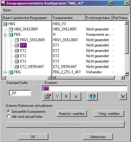

der 3. und IMHOIn my humble opinion = Meiner bescheidenen Meinung nach einfachste Weg in einer BG-Variante eine Teile-Variante zu ersetzen ist die BG-Variante zu markieren, dann Werkzeuge- Baugruppenkomponenten konfigurieren.
Hallo us1
Es ist schon unglaublich, was man immer wieder übersieht...
DEN Knopf kannte ich nicht; Erststmal 20 U's für Dich und diesen Tipp!
Für die wenigen, die neben mir diese Funktion noch nicht kannten, habe ich noch einen Printscreen der entsprechenden Dialogbox "geschossen".
PS:
Die beschriebene Aktion von us1 findet in der geöfneten Familientabelle statt.
Gruss Tommy
