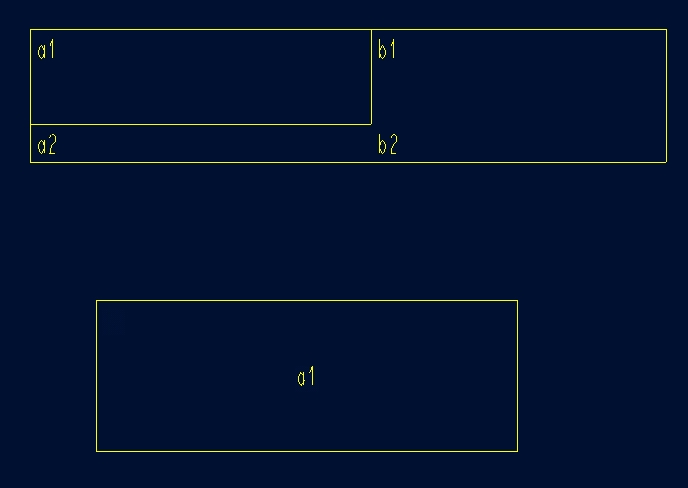

Hallo zusammen
Und schon wieder ich: ich habe soweit alle Probleme rund um config.pro,... in den Griff bekommen. Woran ich momentan noch scheitere ist Folgendes:
Ich möchte in einem Format, welches in von einem Kunden bekommen habe, Notizen erstellen, die mir in Zeichnungen, welche das entsprechende Format verwenden, auf Teileparameter zurückgreifen.
Der Zeichnungskopf ist allerdings nur mit Skizzen, also ohne Tabellen erzeugt worden.
Wenn ich nun im *.frm eine Notiz ¶meter erzeuge, erscheint mir in der Zeichnung genau diese Notiz, also z.B. &mg_ref. Wenn ich in der Zeichnung eine Notiz erzeuge, die genau gleich heisst, also beispielsweise &mg_ref zieht er den Parameter sauber vom Teil.
Was mache ich im Format falsch?????

Hallo Sonja,
ich hatte mal das gleiche Problem. Es hat nicht funktioniert, wenn der Teileparameter schon angelegt war, in den Rahmen eingetragen und dann die Zeichnung aufgerufen wurde.
Versuch mal, den Rahmen in der Zeichnung zu entfernen (im Menue Blaetter; Format) und danach neu zuzuweisen.
Hoffe, das hilft, Manuel

Parameter sollten in der entsprechenden Formatdatei in den Zeichnungskopf eingetragen werden. Formate lesen die Parameter immer dann aus, wenn sie auf der Zeichnung erscheinen. Deshalb bei nachträglichen Änderungen Format ersetzen wie schon erwähnt.

Hallo Sonja,
ich bin mir nicht ganz sicher, aber Parameter im Format über Notizen geht nicht. Du mußt die Parameter in eine Tabelle schreiben, dann geht's auf jeden Fall.
Michael

M@hlzeit,
...Michael hat recht. Parameter auslesen im Format funktioniert nur über eine Tabelle.

Hallo zusammen
Juhui, supi, klasse  Leider kann ich das nicht machen, weil der Rahmen wie erwähnt von einem Kunden kommt... na ja, was mach ich denn nun? Gott sei Dank hat das noch etwas Zeit, vielleicht finde ich mit dem Kunden eine Lösung.

Hallo Sonja,
erzeuge doch einfach eine Tabelle mit einer Zeile und einer Spalte, mach den Rahmen weg und schreibe Deinen Text in diese eine Zelle. Dann hast Du sowas ähnliches wie eine Notiz.

Wie jetzt, Du kannst an dem frm herumbasteln aber keine Tabellen dabei erzeugen
@Michael
Leider kannst Du bei einer Table nur die inneren Linien ausblenden, den äußeren Rand bekommt man nicht weg.
Mit der Wildfire habe ich es noch nicht geschafft, da bleibt der Punkt ausgegraut.

Hi Sven
Der Kandidat hat 100 Punkte  Eigentlich dürfte ich überhaupt nicht am Format rumbasteln. Da das Mutterhaus unseres Kunden jedoch nicht damit einverstanden ist, uns ihr bl... Programm zum Zeichnungskopf ausfüllen zu geben, bin ich mit dem CAD-Administrator des Kunden so verblieben, dass wir das Format mit dem Teileparametern ausfüllen, da wir ja nicht einfach leere Zeichnungsköpfe abliefern können. Ist alles ziemlich kompliziert...

Mein aufrichtiges Beileid.
Vielleicht kannst Du Ihn ja doch von einer Table überzeugen?
Sonst würde auch noch folgendes gehen:
Tabelle erzeugen, so dass sie auf den Zeichnungskopf passt. Parameternamen eintragen ( &PAR1 ), Textstile anpassen, ... und hinterher die Tabelle abspeichern.
Anschließend kannst Du sie in jede Zeichnung einbauen, die Euern Parametersatz und den Kunden.frm hat, ohne das dieser in das Format mit rein muss.

ich weiß ja nicht ob euch das weiterhilft, aber wir sind irgendwann dazu übergegangen das schriftfeld als symbol zu erzeugen - alle wichtigen einstellungen sind vorgegeben und andere beschränkt, sodass man keinen blödsinn eintragen kann. desweiteren kann man eine änderungsindexzeile nach der anderen dazublenden. usw.
beim format- und blattwechsel muß man allerdings das schriftfeld neu posizionieren.

ich würde auch das Symbol verwenden. Und damit die Spalten passen den Rahmen mal als dxf exportieren und im Symbol einlesen. Das hilft bei der Zeilen und Spaltengröße.
Mit dem Seitenwechsel und neuer Symbolplazierung war mir nicht bekannt. Wenn das Symbol doch im Format drin steht sollte es bei der nächsten Seite drin sein. Ich habe ja gelesen das Sonja nix am Format machen darf, aber was bekommt der Kunde wirklich?
Dxf,Plot? Dann kann Sonja doch machen was sie will.
Pro/E Nativ, Dann will der Kunde wohl wirklich Murks.
