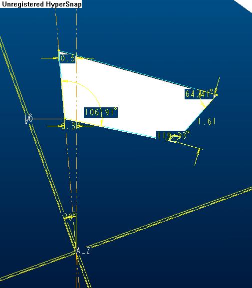

Hallo Forum!
Ich hatte einen eigenartigen Fall (ProE2002/180)
Ich habe einen Körper erzeugt, Orientierung "rechts" im Flug erzeugte DTM (15°).
Dann den Körper umdefiniert und eine neue Ebene im Flug  erzeugt (20°). Die alte Ebene kann man im Schnitt als Referenz behalten und verwenden, aber wenn man Ändern möchte zeigt er nur den Winkel 20 ° an.          sh. Bild
Ist das ein Bug ? Was ist mit der anderen DTM?

Nein kein Bug,
Somit kann man auch eine im Flug (OF)-im Flug-im Flug erzeugte Ebene erzeugen. Wird nicht mehr darauf referenziert verschwindet die Ebene wieder von selbst.
Ausprobieren durch Skizzierebene Erzeugen OF danach Abbruch und wieder Bezugsebene erzeugen OF. Jetzt hat man die erste OF-Bezugsebene noch sichtbar. Geschickt angewendet erspart man sich Ebenen im Modelbaum und der Darstellung!

Hi ehlers!
Zum sparen nicht schlecht, da hast Du zwar recht, aber
was ist mit ändern. Das Masz wird nicht angezeigt.
Wenn ein anderer User das Ding in die Finger bekäme - gehen wir mal von einem fremden 500 KE-Teil aus - der glaubt doch er ist doof ?!
Im Fehlerbehebungsmodus hat da keiner eine Chance.
Ein Design-Teil das wild im Raum liegt wird dadurch zwar im Modellbaum vermutlich extrem vereinfacht, aber da blickt später keiner mehr durch !?!?!

Ich habe das jetzt nur mit 2000i2 gemacht! die Masse sind immer da! Vielleicht stehen die Mass ja irgenwo im Eck auserhalb des Blickfeldes, kommt ja oft vor!
