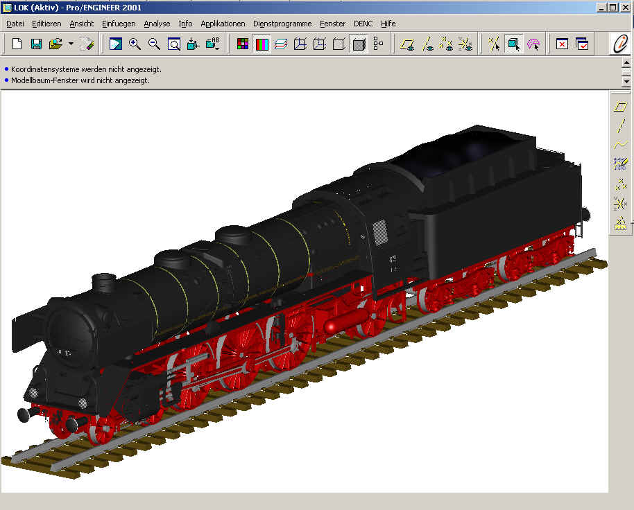

privat erstelle ich Pro/E-Modelle von Kunststoff-Bausätzen. Das aktuelle Projekt, eine gute alte Dampflok der Baureihe 01 von REVELL in HO (Bild "lok.jpg"), ist fast fertig.

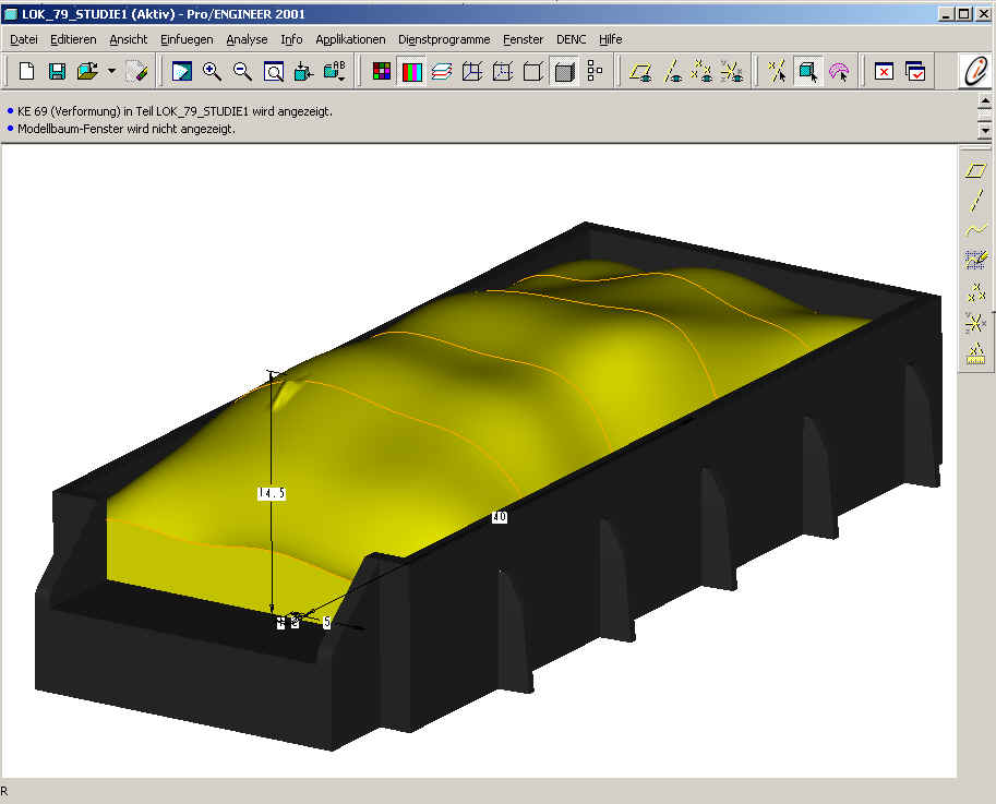

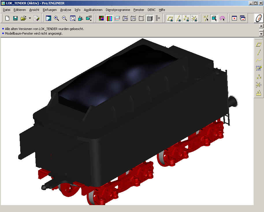

Problem: Wie kann ich die Kohlen auf dem Tender (Bild "tender.jpg") darstellen?
Anforderung dabei ist, dass die im Spritzguss-Teil sichtbaren Geometrien, als teilweise einzelne Kohlenstücke, auch im Modell sein sollen.
Ich habe es schon mit zupfen und Fläche deformieren versucht, aber das dauert ewig, wenn ich 200 oder 300 davon machen will (Bild "kohlen_studie.jpg).
