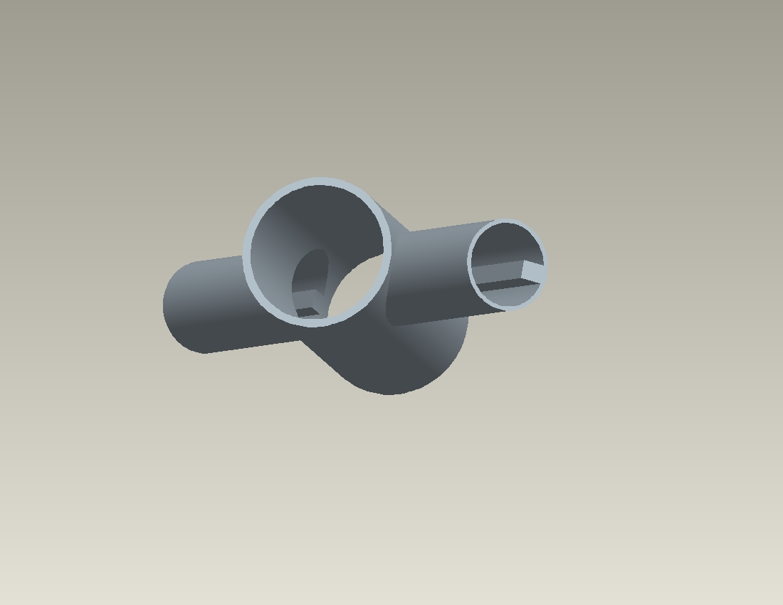

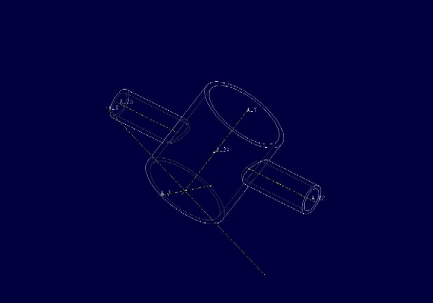

spiegeln.prt.zip
Hallo Leute,
bei mir haperts mit dem Spiegeln:
Rechts das bild, wie es ist und wie es sein soll. Das "Soll-Bild" habe ich nur über einen Umweg erzeugt, auf den man bestimmt verzichten kann.
Könnt ihr mir sagen wie?

wieso willst du es über Spiegeln machen. Versuche es doch bei deinem Beispiel über kopieren/rotieren.

Für diesen Fall passt kein Spiegelung an einer Ebene sonder eine Punktsymmetrie wie in http://ww3.cad.de/foren/ubb/Forum12/HTML/005951.shtml beschrieben

Der link hat mich erstmal weitergebracht, nun stehe ich aber vor dem nächsten Problem:
Wenn ich das Rhrstück rotiere, rotiert auch die Geometrie, welche eigendlich gespiegelt werden soll.
Also habe ich mein Teil gespiegelt (unabhängig) und die Referenzen neu vergeben. Das funktioniert auch bei allen Optionen, nur "Bis gewählte Fläche" kann er nicht. Und diese Funktion brüchte ich, um im gespiegelten Teil den Steg im Rohr an der anderen Rohrinnenwand zu referenzieren.
Habt ihr irgendwelche Vorschläge? :-)

Ob Deine Frage zu trivial ist oder Dir keiner helfen will, kann ich Dir nicht sagen. Was ich Dir aber sagen kann, ist die Tatsache, daß Du Dich wirklich schon fast zum Knecht Deines CAD-Systems machst.
Ich kann aus den Bildern nicht wirklich erkennen, daß Du unbedingt die Funktion Spiegeln oder Kopieren brauchst. Das beides sind bei mir Featers, die nur extrem selten zum Einsatz kommen, da sie für mich relativ viele Nachteile haben. Oder etwas gelinder ausgedrückt, sie haben für mich keine Vorteile.
In der Zeit, wo Du versucht hast, die KEs irgendwie mittels Kopieren dorthin zu bekommen, wo sie sein sollen und dann auch noch so auszusehen, wie Du es Dir vorstellst, hättest Du wahrscheinlich etliche Rohre komplett neu modellieren können. Zum Glück führt auch bei Pro/E nicht nur ein Weg zum Ziel. HTHHope that helps = Hoffe es hilft

hast du das Rohr, das du spiegeln möchtes, mit Option "bis Fläche" erzeugt???. Wenn ja dann hast du ein Problem, weil in Pro/E (und anderen CAD-systemen)die Zylinderfäche aus 2Zylinderhälfte besteht, wenn das neue (gespiegelte)Rohr auf andere Zylinderhälfte schaut, funktioniert das nicht mehr, weil er die Fläche nicht findet. Das sollt man auch bei Rotationsmustern beachten!

Ganz genau, das Problem habe ich auh shon erkannt! Deshalb will ich nach dem Spiegeln oder Kopieren die Referenzen neu vergeben. Da das Rohr aus zwei Hälften besteht, wähle ich die neue Fläche mit "Bis gewählte Fläche". Das macht er aber nicht! Alle anderen funktionen funktionieren (Werteingabe, bis nächste...) nur gerade diese eine nicht.
Das ist für mich komisch. Eigendlich müsste das doch gehen, wenn ich "unabhängig" spiegel/kopiere?

ich möchte fragen: wie hast du das genau gemacht, kannst Du bitte deine Vorgehensweise in Schritte beschreiben.
Ich habe noch keine Wilfire hier, aber ich habe mit 2001 probiert und es geht problemlos (ich habe allerdings die Seite gewählt, wo die Trennlinie der beiden Zylinderhälften ist). Siehe Bild

Original erstellt von CAD Knecht:
ich habe oben mit dem Bild etwas vorbei geredet, Entschuldigung. Dein Problem liegt an Kopieren/spiegeln mit anschließende neuer Referenzierung, ich habe da kopieren/neue Referenz benutzt.
Zu deiner Frage (Zitat): Unabhängigkeit beim kopieren/spiegeln bedeutet nur, dass die Skizze zur Erzeugung des KEs unabhängig ist, Du kann also die Bemaßung etc. ändern. Die Art und Weise wie das KE erzeugt wird, bleibt unberührt, daher funktioniert die Option "bis Fläche" nicht (eigentlich schon, nur kommt nicht das gewünschte Ergebnis raus ), bis nächste dagegen schon (weil der Körper da ist). Das alles kannst du überprüfen, in dem du beispielweise die Skizzeebene der gespiegelten Körper neu referenzieren, guck mal wo der hinspringt!

Hallo Nguyen,
ich habe das Teil (Bild siehe Anhang) nocheinmal neu gemacht. Diesmal verläuft die "Mitte" der zwei Rohrhälften wie bei Dir, eine Änderung ist aber nicht festzustellen.
So wie bei Dir bekomme ich das auch hin. Aber was passiert, wenn Du in das eine Rohrstück, bevor Du es spiegelst, noch ein KE einbaust, dessen Referenz an der Innenwand des großen Rohres liegt? Bei mir funzt das mit dem Spiegeln dann mit genau dem KE nicht.
Ich bin wie folgt vorgegangen:
1. Großes Rohr extrudieren
2. schräge Hilfsebenen -> kleines Rohr extrudieren "bis nächste"
3. Wand zwischen kleinem und großem Rohr rausschneiden "gewählt: bis Fläche innen im großen Rohr"
4. Rechteck-Profil ins schräge Rohr -> "gewählt: bis Fläche innen im großen Rohr"
5. Editieren -> KE-Operationen -> kopieren -> spiegeln -> unabhängig
=> jetzt habe ich das Teil so weit wie auf dem Bild im Anhang: das schräge Rohr und der Durchbruch wurden sauber gespiegelt, aber das Rechteckige KE geht weiter als nur bis zur Rohrinnenwand.
also versuche ich folgendes:
6. Gruppe öffnen -> "problem-KE" auswählen -> definition editieren -> "gewählt: bis Fläche innen im großen Rohr"
funktioniert aber leider nicht
Wenn Du noch Lust hast, kannst Du ja mal versuchen, in das eine Schräge Rohr bei Dir ein KE einbauen und als Referenz die Innenwand des großen Rohres wählen. Bin mal gespannt, was bei Dir passiert

erstellt am: 30. Aug. 2004 19:09    Editieren oder löschen Sie diesen Beitrag!  <-- editieren / zitieren -->   Antwort mit Zitat in Fett Antwort mit kursivem Zitat    Unities abgeben: 1 Unity (wenig hilfreich, aber dennoch)2 Unities3 Unities4 Unities5 Unities6 Unities7 Unities8 Unities9 Unities10 Unities Nur für nullliver 10 Unities + Antwort hilfreich
Hi CAD-Knecht,
irgendwie bin ich heute lange in der Fa.!!!
wie ich oben schon geschrieben habe, funktioniert das nicht. Die Art und Weise wie das KE erzeugt wird, bleibt unberührt, d.h. Pro/E fängt immer an der Stelle des original-KE an, um das KE zu berechnen, bevor er rotiert oder spiegelt. Das merkst du sicherlich auch schon beim Neureferenzieren (schau mal die Skizzeebene des gespiegelten KE an, wenn du die auf andere Seite ändert, springt das gespiegelte KE wieder an die Seite des OriginalKE, nur in andere Position).
übrigens wenn ich wie dein 3. Punkt(Wand ausschneiden)mit Option "bis Fläche" mache, kriege ich den Durchbruch nicht sauber gespiegelt, nur mit Option "bis nächste" ist das sauber(ich habe 2001). Das bestätigt auch meine Erklärung.
Dein Problem läßt sich dadurch lösen, in dem du das kleine Rohr mit dem rechteckigen KE spiegeln (natürlich Option "bis nächste"). Danach die Wand rausschneiden als letztes KE. Ob das in deinem Sinne ist???

erstellt am: 31. Aug. 2004 07:57    Editieren oder löschen Sie diesen Beitrag!  <-- editieren / zitieren -->   Antwort mit Zitat in Fett Antwort mit kursivem Zitat    Unities abgeben: 1 Unity (wenig hilfreich, aber dennoch)2 Unities3 Unities4 Unities5 Unities6 Unities7 Unities8 Unities9 Unities10 Unities Nur für nullliver 10 Unities + Antwort hilfreich
Guten Morgen!
So wie Du vorgeschlagen hast, hat es geklappt.
Wenn ich aber die Innenwand des Rohres referenzieren will, wird das also nie funktionieren?! Die Funktion "unabhängig" ist also eine vorgetäuschte Unabhängigkeit, denn das gespiegelte KE bleibt vom Ursprung des Orginal KE abhängig, richtig?

erstellt am: 31. Aug. 2004 08:29    Editieren oder löschen Sie diesen Beitrag!  <-- editieren / zitieren -->   Antwort mit Zitat in Fett Antwort mit kursivem Zitat    Unities abgeben: 1 Unity (wenig hilfreich, aber dennoch)2 Unities3 Unities4 Unities5 Unities6 Unities7 Unities8 Unities9 Unities10 Unities Nur für nullliver 10 Unities + Antwort hilfreich
Morgen auch,
so ist das (pro/E). Unabhängigkeit bedeutet in diesem Fall nur, dass das gespiegelte Rohr größer sein kann (beispielweise) als das original. Ganz unabhängig bekommst du nur mit "kopieren/neue Referenz", dafür mußt du die Schrägachse und eine Ebene die parallel zu deiner Schrägebene läuft (was du für das original erzeugt hast), haben (vorher erzeugen).

erstellt am: 31. Aug. 2004 11:16    Editieren oder löschen Sie diesen Beitrag!  <-- editieren / zitieren -->   Antwort mit Zitat in Fett Antwort mit kursivem Zitat    Unities abgeben: 1 Unity (wenig hilfreich, aber dennoch)2 Unities3 Unities4 Unities5 Unities6 Unities7 Unities8 Unities9 Unities10 Unities Nur für nullliver 10 Unities + Antwort hilfreich
Nicht schlecht!
Mit "kopieren/neue Referenz" bin ich ein ganzes Stück weiter gekommen:
1.) Schräges Rohr (+Steg +Loch) "bis nächste"
2.) Ebene auf anderer Seite erzeugen
3.) KE-Op. -> kop. -> neue Ref. unabhängig -> Rohr, Steg, Schnitt ausgwehählt -> "GRP VAR Bemassung" lassen wie sie ist -> neue Ebene auswählen auf der anderen Seite, Rest "gleich" lassen -> Pfeil umschalten, dass er auf das große Rohr zeigt -> anderer Pfeil umschalten, damit der Steg nicht oben hängt -> fertig.
4.) Jetzt kann ich im Nachhinein die Referenzen änderen und sowohl beim Orginal, als auch beim kopierten KE die Rohrinnenwand als Referenz wählen.
Soweit so gut, die Sache hat nur einen Haken:
Im Orginalteil funktioniert bei Punkt 1.) "bis nächste" nicht, denn es gibt keine nächste. Ich MUSS also die Rohrinnenwand referenzieren, dann funktioniert aber das Kopieren nicht mehr.
Ich hab' versucht das irgendwie hinzubekommen, dabei ist mein Pro/E abgestürzt
Fazit:
Ich weiß jetzt viel mehr über Kopieren als vorher und ich weiß jetzt, was geht und was nicht geht. Vielen Dank für Deine Hilfe und die Zeit, die Du Dir für mich genommen hast.
Im Anhang ist das aktuelle Bild, diesmal zuvor mit einem Konus versehen, um dem Originalteil näher zu kommen.
