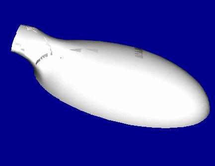

Hallo Leute,
es gibt immer wieder das Problem, daß man beim Aufbau eines "Design-Körpers" wie z.B. die angehängte Haarbürste, auf eine Fläche kommt, die 5 Berandungen aufweist.
Wie geht man da am Besten vor?
Ziel ist es, alle Flächen wenigstens tangential zu bekommen, wenn krümmungsstätig schon nicht geht.
Kann man so etwas in pro/E überhaupt vernünftig lösen, oder braucht man da andere Programme?
Vielen Dank für Eure Tipps.

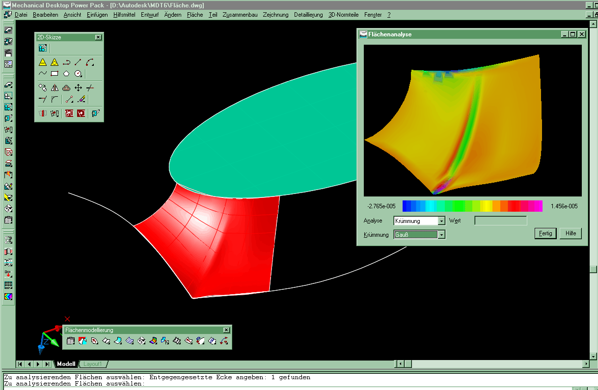

Hallo Armin,
Danke für Dein Tipp, aber wie soll ich denn die Fkäche in einem Zuge aufspannen, wenn doch dort am Pfeil eine scharfe Ecke vorhanden ist
(siehe 2. Anhang)?
Ich bekomme dort immer wieder Unstetigkeiten in den Flächen.
Unter "Berandungsfläche" gibt es noch einen Menüpunkt "n-seitige Fläche", aber das funktioniert dieses Mal auch nicht.!?

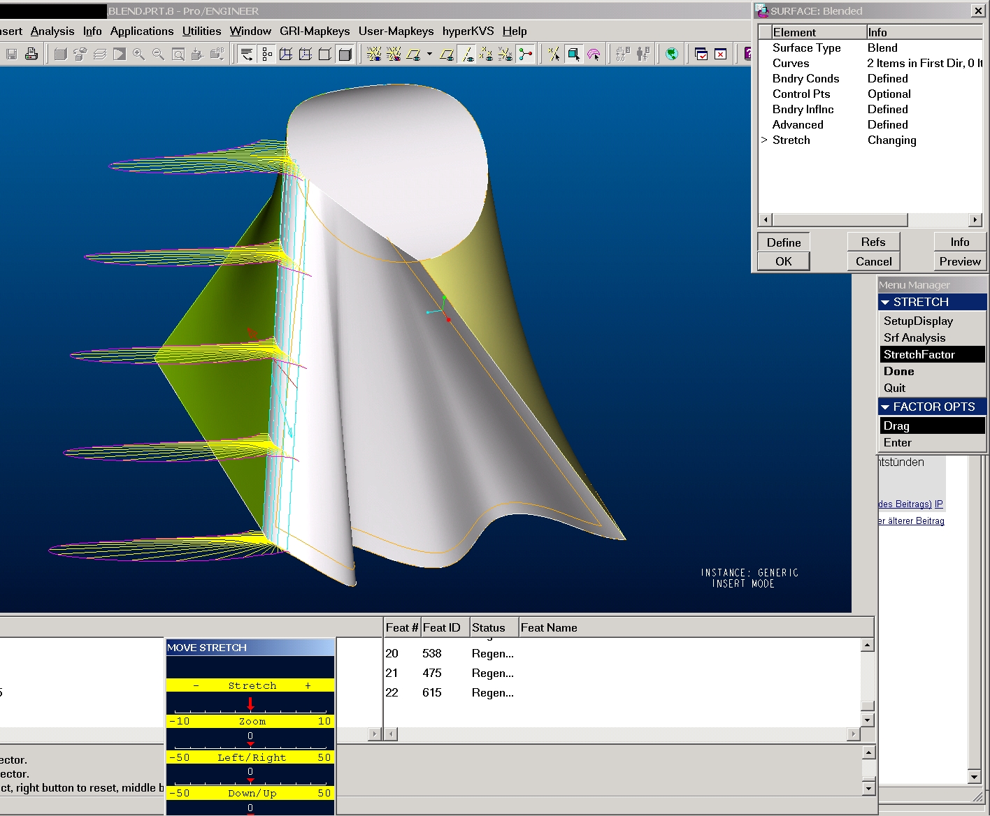

@lucky2k
... wobei er sich den Patch selber in Viereckflächen aufteilt ...
Ein bisschen mehr Konrolle bietet der Vorschlag von ehlers, aber bei so kleinen Flächen braucht man viel Fingerspitzengefühl, damit's nicht überschwingt. Manchmal ist weniger eben doch mehr.
@Micha369
Auf der rechten Seite des "Lochs" sehen die Ränder stark gekrümmt aus, hier kannst Du mit Sretch die Sache noch etwas verschönen.

erstellt am: 22. Jul. 2002 15:03    Editieren oder löschen Sie diesen Beitrag!  <-- editieren / zitieren -->   Antwort mit Zitat in Fett Antwort mit kursivem Zitat    Unities abgeben: 1 Unity (wenig hilfreich, aber dennoch)2 Unities3 Unities4 Unities5 Unities6 Unities7 Unities8 Unities9 Unities10 Unities Nur für Micha369 10 Unities + Antwort hilfreich
Diesen Verlauf, den Lucky skizziert hat, bekommst Du, indem Du Dir auf die Kurve einen Punkt setzt (Length_ratio). Bei Boundaries kannst Du bei Chain auch eine Berandung von Punkt zu Punkt mit Normal-/Tangenten- und Krümmungsbedingungen erzeugen.

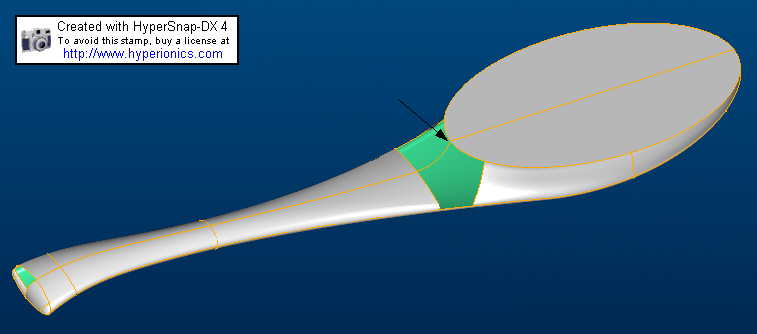

Tja, Leute,
das sind bis jetzt die tollsten Ergebnisse, die ich erzielen konnte  durch weiteres Unterteilen der 5'er Fläche.
Nicht so doll, wie Ihr seht.
In der Ecke, in die meine zusätzliche Kurve hineinläuft, kann man die Flächen nicht tangential bekommen, da die alten Kurven zur neuen, zusätzlichen Kurve ja nicht tangential sein können.
Das Problem ist wohl auch:
Ich bringe immer mehr Stützgeometrie in das Teil. Leider ligt diese nie auf meiner gewünschten glatten Fläche, sodaß alles zu schwingen anfängt.

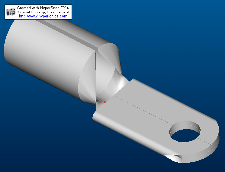

Original erstellt von Micha369:
Zu den Kurven nicht, aber zu den benachbarten Flächen. Siehe Bild. Die grüne Gerade soll die Tangente der neuen Kurve darstellen. Die zwei rot markierten Berandungen der Fläche sollen tangential an die grüne Gerade gehen.
Richtig ist, daß die Berandungen der Fläche nicht tangential sein können, wie Du schon festgestellt hast.

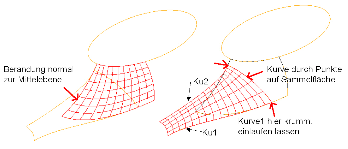

Hallo Micha,
habe mich schon so manches Mal mit diesem Problem befasst. Es gibt leider keine Patentlösung, aber ein gutes workaround (siehe Anhang):
Zunächst wird eine Stützfläche erzeugt, auf dieser eine Kurve (durch Punkte, Option auf Sammelfläche und die Konturkurven oben und unten (diese können krümm. einlaufen -somit auch die Fläche).
Dann wird eine zweite Fläche (Griff) erzeugt und beides wird verschmolzen.
Ist etwas Gefummel, bringt aber 1A Ergebnisse.
Kann Dir gerne eine Pro/E Datei zukommen lassen.
Von N-sided Flächen (zB. fünf seitige Fläche) möchte ich abraten, da es immer degenerierte Punkte in der Fläche gibt (Isoparameter laufen in einem Punkt zusammen). Solche Flächen lassen sich in der Regel nicht oder schlecht aufdicken und fräsen.
Gruß, Constantin (DENC AG)
