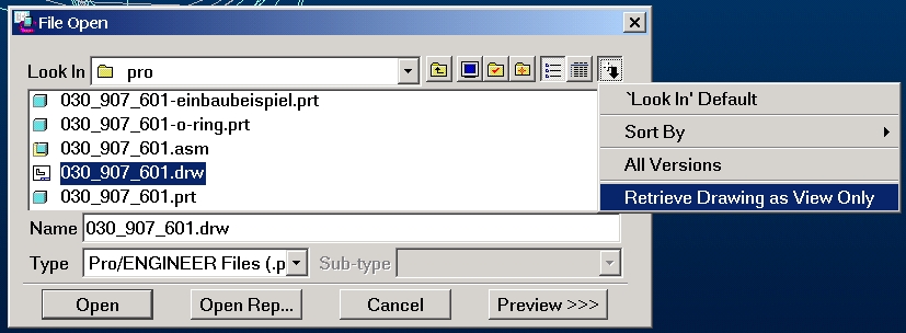

hi,
bin durch zufall mal auf diesen schalter gestossen
sieht dann wie folgt aus:
trat bei mir aber nur bei Pro/E-Version 2001 2001490 in verbindung mit Pro/Intralink 3.1 auf...

... ach ja, für nur mal schnell draufkucken gibt es auch immer noch view_only_retrieve, vorausgesetzt in der config.pro steht save_display auf yes. Drucken kann man damit auch.

hallo fossy !
vielen dank fuer das bild ...dann scheint die funktion ja tatsaechlich noch zu existieren. genau diese Funktion suche ich eigentlich.
das abspeichern von bildern nuetzt mir nix, da ich relativ grosse explosionsdarstellungen machen muss (bohrmaschinen, schleifmaschinen usw.) und nicht jedesmal beim verschieben stundenlang warten moechte.
aber was heisst in Verbindung mit intralink ? Ist das in pro/e ohne workspace dann nicht so zu sehen ?
welche config-einstllungen hast du dennn in bezug auf hlr ?
ist auf jeden fall sehr seltsam das ganze, oder ?!

hi spoc,
das ganze ist sehr misteriös...
diese einstellmöglichkeit trat nur bei der obigen konfiguration auf. bei der nächsten wochenversion von pro/e war es nicht mehr vorhanden!
diesbezüglich habe ich auch einen call aufgemacht...
...die sind aber auch ratlos bzw. ich habe noch kein rückmeldung dazu, was die entwickler sagen...
