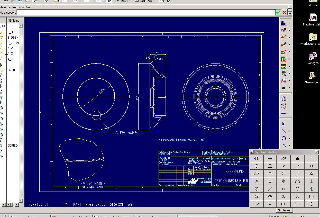

Hallo an alle,
wenn ich eine neue Notiz erzeuge, oder wenn ich bei einer Bemaßung den Text ändere, geht mir doch das Fenster mit der Symbolpalette auf (siehe Bild). Kann ich dort noch irgendwie meine eigenen Symbole einfügen, die ich dann auch in einer Notiz bzw. in einem Bemaßungstext nutzen kann??
Wenn ich ein Symbol erzeuge, und dann sage, daß es in der Symbolpalette gespeichert werden soll, dann ist das eine gesonderte Symbolpalette und nicht die, die beim Notizerzeugen aufgeht!!
--schnurr--

Die Symbolpalette in Deinem Bild hat eigentlich nichts mit Symbolen im Pro/E-Sinne zu tun.
Man kann aber schon eine Datei mit Text abspeichern und diese wiederverwenden. Notiz/erzeugen/Datei so irgenwie.
Ob man Symbole im Text einbinden kann, weiß ich nicht genau, es gab mal eine Möglichkeit Symbole in Symbolen zu schachteln.

Hallo Schmusekatze!
Mit &sym(Name des Symnols)kannst du JEDES Symbol in eine Notiz oder eine Tabelle einbinden! Vorraussetzung: das Symbol ist in Sitzung! Du kann sz in der Klammer aber auchen Symbolnamen mit kompletter Pfadangabe definieren.
Sonja

Hallo Sonja,
das mit der Pfadangabe klappt bei mir leider nicht - es steht dann 1:1 das im Text, was ich auch reingeschrieben habe! Was mache ich falsch??
Ich habe das folgendermaßen angegeben: &sym(y:/randpeconf/zeichnung/symbole/wert_kleiner.sym)

Hallo Schmusekatze,
1.) du kannst das Symbol, wenn es auf der zeichnung schon in Sitzung ist ohne Pfadanngabe plazieren!
2.) du hast für Symbole normalerweise einen voreingestellten Pfad; siehe ERZEUGEN/SYMBOL/DEFINIEREN/VERZEICHNIS oder so ähnlich! ;-) Von diesem Pfad aus, gibst du dann deine Abngabe in die Notiz! Z.B. mein Standardsymbolverzeichnis ist: P:\lib\sym. Mein Symbol das ich plazieren will liegt in einem Unterverzeichnis des vorigen. Meine Notizangabe ist dann also: &sym(Angabe des Unterverzeichnisses, Name des Symbols).
Ich arbeite aber meistens wie Punkt 1. Ist einfacher! ;-)
