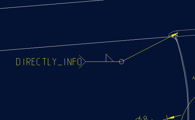

Hallo Leute,
mein Problem mit den Symbolen ist ja schnell gelöst worden.
Auf ein neues.
Teilwéise ist es nötig Texte, Bezeichnungen zu löschen bzw.
umzubenennen (siehe Bild: Ich brauch nur das Symbol).
Wie kann ich Texte editieren die einem gewissen "Schreibschutz" unterliegen?
Kai

Hallo Kai,
Den Text kannst du beim Erzeugen einer Variante des Symbols unter der Registerkarte „VAR TEXT“ ändern.

Der Variable Text muß mit \ (Backslash) beginnen und enden. Erst dann wird er als variabel erkannt!
Beispiel:
\info\
In der Dialogbox kann ich für Info verschiedene Werte vorbereiten oder auch frei definieren.
