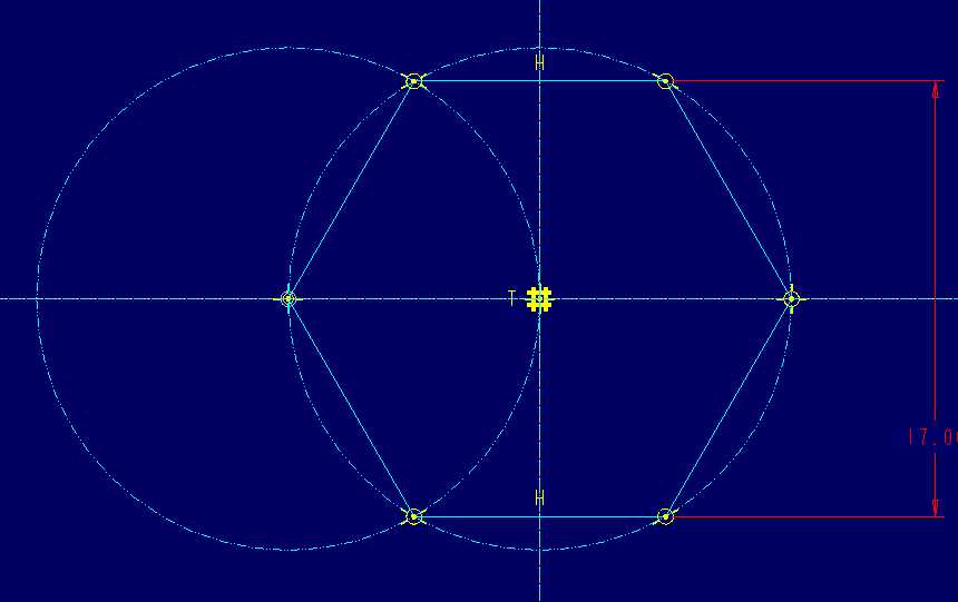

erstellt am: 31. Mai. 2002 09:39    Editieren oder löschen Sie diesen Beitrag!  <-- editieren / zitieren -->   Antwort mit Zitat in Fett Antwort mit kursivem Zitat    Unities abgeben: 1 Unity (wenig hilfreich, aber dennoch)2 Unities3 Unities4 Unities5 Unities6 Unities7 Unities8 Unities9 Unities10 Unities Nur für Sonja1 10 Unities + Antwort hilfreich
Moin Moin Sonja
Ich denke es liegt daran wie du das Secheck erstellt hast.
Wahrscheinlich über Winkel und Bedingungen.
Wenn du das Sechseck über 2 Konstruktionskreise konstruierst kann es eigentlich nicht umklappen.
Siehe Anhang.

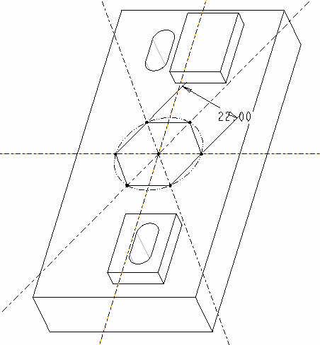

erstellt am: 31. Mai. 2002 09:57    Editieren oder löschen Sie diesen Beitrag!  <-- editieren / zitieren -->   Antwort mit Zitat in Fett Antwort mit kursivem Zitat    Unities abgeben: 1 Unity (wenig hilfreich, aber dennoch)2 Unities3 Unities4 Unities5 Unities6 Unities7 Unities8 Unities9 Unities10 Unities Nur für Sonja1 10 Unities + Antwort hilfreich
Du kannst das Sechseck noch stabiler erzeugen, indem du eine Konstruktionskreis verwendest und 2 Konstruktionslinien.
Dann sollte es auf jedenfall funktionieren.
siehe Bild.

erstellt am: 31. Mai. 2002 10:22    Editieren oder löschen Sie diesen Beitrag!  <-- editieren / zitieren -->   Antwort mit Zitat in Fett Antwort mit kursivem Zitat    Unities abgeben: 1 Unity (wenig hilfreich, aber dennoch)2 Unities3 Unities4 Unities5 Unities6 Unities7 Unities8 Unities9 Unities10 Unities
Wow... staun... das hat ja funktioniert, kein einziges umgeklapptes Sechseck mehr!!! Vielen vielen Dank! Ich werde Dir auf immer dankbar sein (oder zumindest so ähnlich  )!
