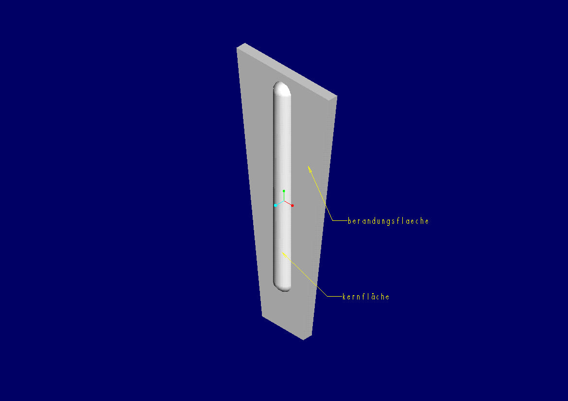

Ich sende dir ein Bild mit der Darstellung der Berandung- und Kernfläche.
Andrea

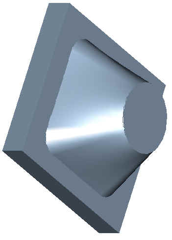

Hi!
Was mache ich falsch? Möchte ein ganz flaches Blech als zu einer Tiefziehform machen. Neben Den Stempel, der im Bild zu sehen ist mit dem Quadrat als Berandungsfläche und dem Kreis als Kernfläche. Muß ich denn in dem Blechteil auch eine ähnliche Geomtrie erzeugen oder geht das mit dem flachen Blech? Muß ich nochwas aus der Berandungs- und Kernfläche definieren?

Ich nehme an Du machst aus einer Platine komplett ein verformtes Teil.
Alle Infos von meinen Vorrednern waren ja richtig.
Die Kernfläche ist eine Startfläche am Stempel also der Kreis bei Dir.
Die Berandungsfläche ist die Anlagefläche des Stempels am Blech (dort wo Deine Verformungsgeometrie herauswächst (Es scheint auch nur eine Berandungsfläche selektierbar).
Möchtest Du also das gesamte Blech Verformen lasse ein Stück stehen (Platine vergrössern) und schneide es nachträglich ab.
Besser ist aber ein Klotz zu modellieren und ihn in Sheetmetall mit Schale zu überführen. Mit dem Konvertierungsfeature kannst Du sogar Kanten aufreißen, Trennungen definieren, Biegungen und Ausklinkungen hinzufügen um dann alles abzuwickeln. Eine Abgewickelte Variante kann auch automatisch erzeugt werden. ->Einstellungen/Blech/Endabwicklung/geformt oder so ähnlich.

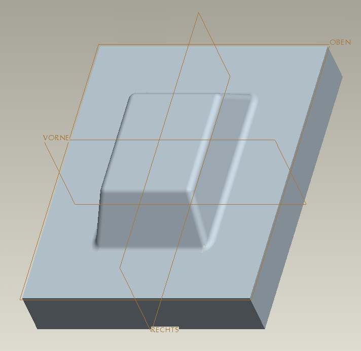

ich habe mal den alten thread rausgekramt weil ich das gleiche Problem habe. Ich kann mit dem im Bild dargestellten Stempel keine Sicke erzeugen. Mit meinem alten Stempel,(rund)habe ich dagegen kein Problem.
wo ist der Haken?
Gruß, JK

erstellt am: 08. Nov. 2007 11:09    Editieren oder löschen Sie diesen Beitrag!  <-- editieren / zitieren -->   Antwort mit Zitat in Fett Antwort mit kursivem Zitat    Unities abgeben: 1 Unity (wenig hilfreich, aber dennoch)2 Unities3 Unities4 Unities5 Unities6 Unities7 Unities8 Unities9 Unities10 Unities Nur für Christian_S 10 Unities + Antwort hilfreich
Kann es sein, dass der Übergangsradius zum "Trägerstück" zu klein ist? Im Blech wäre das ja ein Aussenradius, wenn der nur der Blechstärke entspricht, würde auf der Aussenseite des Bleches ein Radius 0 entstehen.
Grüsse
Sonja

erstellt am: 08. Nov. 2007 11:46    Editieren oder löschen Sie diesen Beitrag!  <-- editieren / zitieren -->   Antwort mit Zitat in Fett Antwort mit kursivem Zitat    Unities abgeben: 1 Unity (wenig hilfreich, aber dennoch)2 Unities3 Unities4 Unities5 Unities6 Unities7 Unities8 Unities9 Unities10 Unities Nur für Christian_S 10 Unities + Antwort hilfreich
stimmt, da war ich wieder etwas unaufmerksam, mein Innenradius ist kleiner als die Blechdicke.
Da kann es natürlich nicht funktionieren. Radius=Blechdicke ist aber kein Problem, dann entsteht eine Kante.
