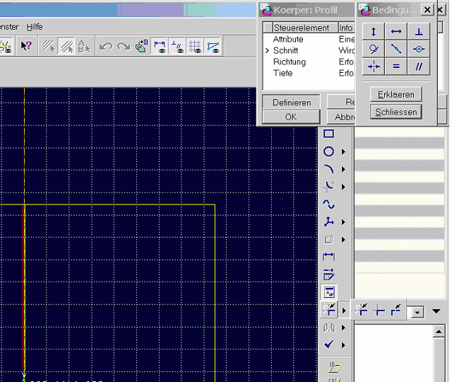

hallo,
ich hab da ein problem....
ich finde in der version 2000i die icons(pictogramme) für die "bedingungen" nicht mehr?
mein größtes problem ist, ich zeichne 2 rechtecke...
beide will ich zu einer einzigen kontur schließen.....ging doch früher mit der handlinie....ich finde das pictogramm (bildung einer ecke) nicht mehr...
hat man die möglichkeit sich solche icons wieder zu erstellen und vor allem wie ist es möglich?
ich rede aber bei meinem problem noch von 2D konstruktion
wäre über jede info dankbar....

Hallo Shakira (starker Name)!
geht es jetz um den Skizzierer oder die 2D-Skizzen im Zeichmodus.
Letzterer dürfte sich nicht verändert haben.
Im Skizziermodus sollten diese selbsterweiternden Trimmoptionen erscheinen. Das eine sieht aus wie eine Ecke an der jemand rumkritzelt dann das Trimmen welches auch gern mit nutze Kante verwechselt wird und das letzte ist das Aufteilen.

HI
wenn Du den Skizzierer meinst, Hier ein Bild für die Bedingungen und für die Trimmoptionen.
Die Made

Vielen Dank für eure Hilfe!
Da ich mich noch in den Anfangsschuhen des besten CAD-Pogs befinde,
kenne ich mich mit allen Funktionen noch nicht aus.
Als erstes muß ich sagen, ich habe die Version 2000i und nicht die Version 2000i/2...Blöde Frage, aber was ist der Unterschied?
Mir kommt so vor, ich habe da viele Funktionen weniger als bei eurer Version.....
Zur Übung habe ich mir ein Buch gekauft "Pro/Engineer und Pro/Mechanica mit Version 2000i/2"
In diesem Buch ist in der Hauptsymbolleiste einiges mehr vorhanden als bei meiner Version 2000i
Unter anderem ist hier eine Übung durchzuführen indem man 2 separate Rechtecke zeichnet....danach muss man die Rechtecke zu einer einzigen Kontur zusammenfassen....es wird hier mit dem Pictogramm "Bildung einer Ecke" gelöst...
@Huebl,
danke für das Bild!
Was mir komisch vorkommt, ich habe keines der Pictogramme(Icons)...
Wo sind die?
Also ich gehe so zum Skizzieren vor:
Datei-Neu-Teil-Konstruktions-Element-Erzeugen-Volumenkörper-Körper-
Profil-Volumenkörper usw......hier sind keine Menüs für derartige Pictogramme oder sonstige Befehle??
Könnte es an meiner Version liegen?

Die Menüs sollten dann im Skizzierer für das jeweilige Volumenelement erscheinen. Es könnte sein das Dein Absichtsmanager ausgeschaltet ist.
Den kann man unter Skizze Absichtsmanager aktivieren oder deaktivieren. Sollte eine Config.pro-Option auf Intentmanager NO gesetzt sein dann hast Du diese Menüs erstmal nicht. (Die Config habe ich so waage im Kopf könnte gramatisch nicht ganz korrekt sein). Setze diese Bedingung unter Voreinstellungen auf yes oder lösche sie ganz.
Eigentlich sind die Menüs 2000i und 2000i2 sehr ähnlich. Man hat meist mehr Funktionen auf der Rechten Maustaste.
Tschau und ein erfolgreiches Wochenende!
