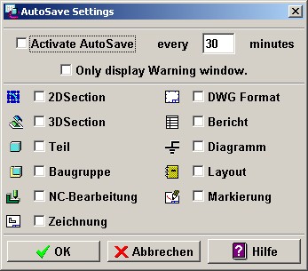

erstellt am: 07. Mai. 2002 08:58    Editieren oder löschen Sie diesen Beitrag!  <-- editieren / zitieren -->   Antwort mit Zitat in Fett Antwort mit kursivem Zitat    Unities abgeben: 1 Unity (wenig hilfreich, aber dennoch)2 Unities3 Unities4 Unities5 Unities6 Unities7 Unities8 Unities9 Unities10 Unities Nur für Anni 10 Unities + Antwort hilfreich
es gibt ein kleines Progi das zu den Startup Tools (ab Wochenversion 142) gehöhrt das genau dieses macht siehe Bild.
Gruss Jens

Hallo "Moderator"
mich würde die Technik interessieren die dabei dahinter liegt
und wie sieht das bei nicht RAND-Kunden aus (rein informativ)
