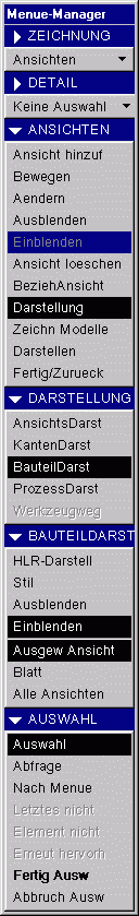

Da ich mein Zeichnungsbleitungsproblem noch nicht gelöst habe frag ich euch nochmal.
Konstruktionselemente die im asm. über Layer ausgeblendet sind werden in der Ableitung dargestellt. -aber nur in den Schnitten, sonstige Ansichten sind O.K.

Schau doch nochmal in der Zeichnung, unter den Folien gibt es die Einstellung Status/Voreinstellungen/und dann sind da zwei Häkchen für "model_layer..." und "drawing_override". Das könnte der Grund sein. Eine weitere Möglichkeit hat man Dir ja vorher auch genannt: Ist eventuell eine Ansicht bei den Folien, unabhängig von der Zeichnungsfolieneinstellung? Wenn ja kann man die wieder verketten. Das isses-sonst nix!

Tut mir leid, aber ich glaub`nicht das es an den Layern liegt, denn in der Vorderanicht und Draufsicht sind die Konstruktionselemente nicht sichtbar, nur in den Schnitten!

Ist das ein Stufenschnitt?
Wenn ja reie ihn mal um. Wie geht das?
Erzeuge eine Bezugsebene, reihe si nach vorn, gleich nach den Startfeatures. Referenziere den Stufenschnitt auf die Ebene und nun reihe die Ebene ganz an das Ende.

Nein -es ist kein Stufenschnitt.
Ich schneide an einer Ebene des asm.

Es könnte auch die config-Option "auto_regen_views" auf "no" gesetzt sein. Dann aktualisiert die Zeichnung nicht automatisch.
-> Ansicht/Regenerieren/aktuelles Blatt im Zeichnungsmodus dann sollte es richtig sein.

Es gibt noch eine Möglichkeit, die unabhängig von Layern ist
Menüfolge bei 2000i2 siehe Bild
Hauptansicht und Schnitt sind hier nicht gekoppelt

Komponenten auf Layern sind ja wohl trotzdem noch da, sie sind nur unsichtbar, was so einer X-section so ziemlich egal sein dürfte, denn sie sind aktiv, in Masterdarstellung, wenn ich sie im Modellbaum anklicke werden sie rot angepinselt, sie sind halt da! Layer sind nicht das geeignete Mittel um Baugruppen zu konfigurieren, sie sind in proe ein Mittel zur optische Unterstützung und zum Gruppieren von KEs.
Geeignete Mittel sind Vereinfachte Darstellungen oder Familientabellen.
Was Du brauchst ist eine Simpl_rep - nenne sie Drawing -, in der die Teile, die Du nicht sehen willst auch nicht geladen sind (exclude)! Es gibt in Drawing-Modus auch so was wie Darstellen (nicht Darstellung!) (#view;#represent;#simplify) das ist dann der selbe Mechanismus, mit dem eine Teilefamilie funktioniert. Du wählst einfach in dem Fenster was dort aufgeht, die Teile aus, die nicht geschnitten werden sollen (Achtung! Layer vorher einschalten!). Sag am besten all_views. Damit solltest Du die Teile aus dem Querschnitt bekommen.

danke anagl, du hast mich gerettet!
Der Trick über "Darstellung" ist der einzige der Funktioniert!
