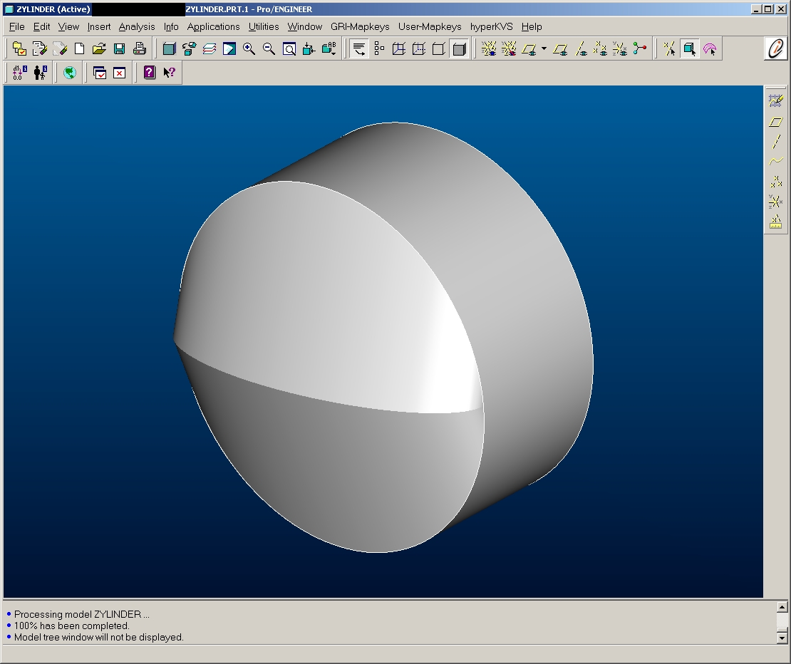

Im Bild ist eine Stirnseite geschrägt. Dazu wurde die Schräge mit Neutralkurve/beide Seiten/abhängig gewählt die Neutralkurve ist eine Schnittkurve mit Stirnfläche und Bezugsebene.

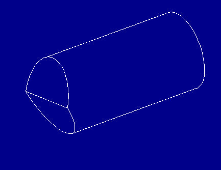

... oder meinst Du das so?
