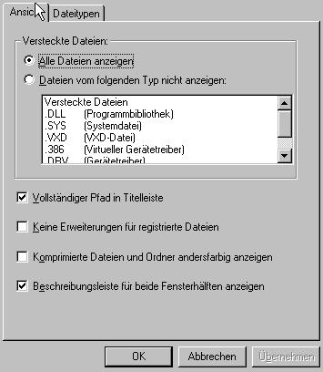

Ja ich meine die icons! Aber nicht vom Programm selber sondern mir fehlen von den einzelnen Dateien z.B *.prt *.asm *.drw die Icons! Er schreibt z.B im Explorer beim Dateityp 1-Datei, 2-Datei, 3-Datei, ....! Er ordnet die Dateien den Programm nicht zu!
Pro/E-intern funktioniert das schon:
Programm starten ... Datei öffnen ... Symbole sind da!
Leider nicht im Explorer!

Das ist unter NT eine Ansichtseinstellung bei mir gehts unter NT wie im Bild

wahrscheinlich gehts Hintschi darum, dass er in seinem Windows-Explorer die Part-Symbole und ASM-Symbole etc. drin hat.
Das geht meiner Meinung nach unter 2000i2 nur wenn man den PTC-Viewer(ProductView Express) installiert http://www.ptc.com/products/pvexpress/index.htm.en
Zusätzlich gibt es irgendwo ein Freeware-Tool das die Verknüpfungen in Registry einträgt (Habe leider den Link verschlampt)
Vielleicht hilft das aber auch was unter http://www.cad.de/foren/ubb/Forum12/HTML/001276.shtml diskutiert wurde
Wie sieht das unter 2001 aus (Windows-Konformität)

Der Tip ist gut! Er macht aber auch nicht genau was ich will! Jetzt hab ich ein Symbol für alle Pro/E Dateitypen und zwar das Programmsymbol! Es gibt doch unterschiedliche Symbole für Teile Zeichnungen und Baugruppen! Das alles hat vor der neuinstallation funktioniert!
Parallel ist auch 2001 installiert! Auch diese Symbole sind weg!
Durch den Viewer hab ich zumindest das Programmsymbol mit allen Pro/E Dateien verknüpft!
Hat noch wer eine Idee!
PS: Das mit der Registry kann funktionieren, aber ich hab nicht mal die Symbole!
Kann wer die Symbole-Programmbibliothek .dll ausfindig machen und übertragen? Vielleicht funktioniert das so!
