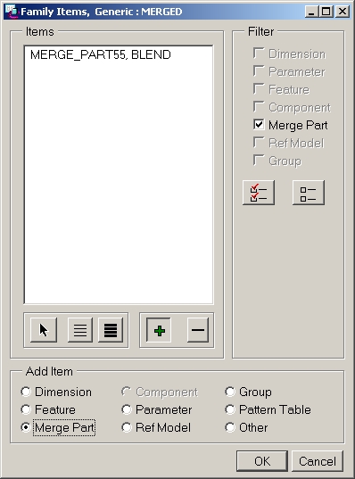

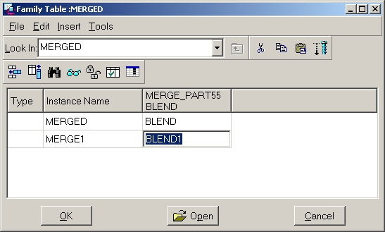

Wenn man in einer Familientabelle das Ausschneiden zweier Komponenten voneinander aufnimmt (Teile verschmelzen) ensteht ein Eintrag in der Familientabelle der Form
MERGE_PART1234
NAME
wobei 1234 die ID des schneidenden Teiles ist und NAME der Dateiname des generischen, schneidenden Teiles ist.
Nun zu unserem Problem:
Da wir das ganze über eine Datenbank steuern wäre es zweckmäßig statt des Eintrages "NAME" einen beliebigen Namen dort angeben zu können. Dazu wäre eine Umbenennung an dieser Stelle sinnvoll. Leider ist es jedoch so, daß eine Ubenennung des schneidenen Parts nicht zu einem geänderten Eintrag in der Familientabelle führt.
Wie kann ich diesen Eintrag ändern(Ohne den Dateinamen zu ändern) ?
Welche andere Möglichkeit ist denkbar, den Wert für MERGE_PART1234 bzw. NAME zu versorgen ? Ist z.B. eine Zuweisung durch einen Parameter möglich ?

Hi Vulcan, offensichtlich hast Du die ausführliche Erklärung von ehlers doch nicht richtig verdaut http://www.cad.de/foren/ubb/Forum12/HTML/001423.shtml , deshalb noch ein paar Bildchen. Ach ja, ich bin auf der englischen Version, aber die Picks sollten an der selben Position sein.
Du mußt in der familientabelle den Typ Merge_part auswählen und in der Spalte den entsprechenden Variantennamen vom Merge_part eintragen, dann klappt's auch mit dem Nachbarn!

Ich habe die Antwort sehrwohl verstanden. Deswegen habe ich ja auch einen neuen Beitrag erstellt, da es sich hier um ein neues Problem handelt.
Wie aus deinen Bildern zu entnehmen ist, heißt dein Teil
MERGE_PART55
BLEND
wobei dein Part mit dem Du geschnitten hast sicherlich BLEND.PRT heißt.
Ich möchte aber, das in der Familientabelle fogendes steht:
Merge_PART55
Schneidteil
wobei die Datei zu diesem Teil weiterhin BLEND.PRT heißen soll.
Das heißt, gefragt ist nach einer Umbenennung. Eine einfache Umbenennung funktioniert leider nicht.

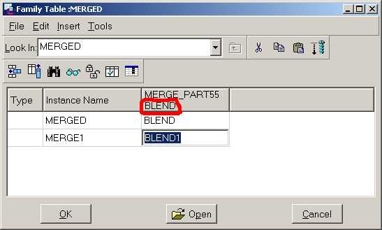

Vielen Dank für Eure bisherigen Antworten. Offensichtlich bin ich nicht in der Lage,mein Problem ausreichend genau zu beschreiben.
Deshalb habe ich in der angehängten Grafik die Instanz, die ich umbenannt haben möchte, rot umrandet.

Den Namen eines KEs nennt man in "Einstellungen/Name/Konstruktionselement/ kename eintragen " oder besser im Modellbaum Spalte hinzufügen "KE Name" und anklicken und eintragen. Dann sollte in der Spalte der Famtab auch der Name eingetragen werden. Für Maße "KE/ändern/Masskosmetik/Symbol/Maß wählen symbolname eintragen"

Genau da liegt aber das Problem. Bei einem aussgeschnittenen Teil läßt sich zwar eine Umbennenung durchführen, die aber nicht in die Familientabelle übernommen wird.

Stimmt völlig, so ist das nun mal eben wenn man die Famtab des generischen Teils aufruft. Für mich sieht das alles korrekt aus.
Mir ist nicht ganz klar wozu ein anderer Name benötigt wird. In die Info schaut doch sonst eh keiner rein. Wenn es dafür bestimmte Gründe gibt, einfach nochmal nennen. Vielleicht liegt das Ziel ja nur etwas weiter links oder rechts davon.

Wir verknüpfen über diesen Namen die Familientabelle mit unserer Datenbank. Da die Daten aus einer Übernahme eines älteren CAD-Systems stammen und somit schon alle bestehen, müßten wir immer darauf achten, daß die Teilebezeichnung in PRO/E identisch mit ihrem Stücklisteneintrag ist. Zweitens haben wir das Problem, das sobald im Teilenamen ein "-" enthalten ist, die Datenübergabe nicht funktioniert. Die Dateinamen/Teilenummern  enthalten bei uns aber alle ein "-". Eine vollständige Neunummerierung kommt sicher nicht in Frage. Ich denke, wir werden versuchen das Problem von der Datenbankseite aus zu lösen.

Das Umbenennen der Spaltenüberschrift funktioniert leider auch in 2001i noch nicht. Bei Symbolnamen (Maße) funktionierte das früher auch nur, wenn man erst das Maß umbenannt hatte und anschließend erst für die Tabelle ausgewählt hat. Aber beim Merge-Part klappt es so auch nicht. Nur den Instanzennamen auf den alten Teilenamen zu setzen reicht Dir nicht? Welche Datenbank benutzt Ihr?

den Trick mit dem Instanzennamen benutzten wir schon. Das hat nur den Nachteil, daß ich bei eventuellen Änderungen in PRO/E immer auch in der Datenbank ändern muß (Wenn sich die ID des KE's ändert).
Wir Arbeiten mit einer CIMDATABASE-Kopplung.
