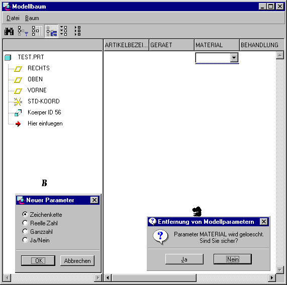

Hallo Zeichnungsspezialisten,
wenn ich die Tabelle x4.tbl in einer neuen Zeichnung aufrufe und versehentlich Ganzzahl statt Zeichenkette (oder umgekehrt) eingebe, kann ich den Parameter zwar löschen, aber nicht sein Typ !?! Hilft nur eine neue Zeichnung?
Gruß Frank

Hallo Frank
Ich aendere diese Sachen immer über den Modellbaum.Ich füge mir die Spalten für den Parameter hinzu lösche den Wert heraus und gebe ihn dann wieder neu ein.Hierbei fragt ProE wieder welche Art von Parameterwert erstellt werden soll. Es wird jedoch nicht der Parameter gelöscht.
Nun weiß ich zwar nicht ob dies der Richtige Weg ist jedoch ist es eine Möglichkeit die Art des Wertes zu ändern.
Im Anhang ist es vielleicht zu erkennen wie ich dies meine.
Hoffe ich konnte helfen
mfg Philipp

Hallo Philipp,
das ganze brauche ich in der Zeichnung! D.h. wenn ich z.B. ein Format mit Tabelle aufrufe, werden die fehlenden Parameter samt Typ angefordert. Sollte dort eine Ganzzahl statt Zeichenkette angegeben werden, kann ich dies nicht mehr ändern.

Das funktioniert in der Zeichnung auch.Oder verstehe ich dich nicht richtig.
Wieso fügst du nicht dem Bauteil bereits diese Parameter hinzu,dann kannst du auch die Art des Wertes bestimmen.
mfg Philipp

Hallo Philipp,
vielen Dank für den Tipp. Als Dienstleister erhalte ich manchmal vom Kunden irgeneine Tabelle, wobei ich nicht von vorherein erkennen kann, welche Parameter abgefragt werden.
Versuch mal in der Zeichnung einen (Tabellen-)Wert und Typ zu ändern!
Gruß Frank

Ich hab es mal ausprobiert.
Wird der Parameter in der Baugruppe gelöscht hat man in der Tabelle ein "***". Die Variable der Text ist futsch. Er ist auch dann futsch wenn der Parameter wieder hinzugefügt wird. Man sollte vielleicht bei der ganzen Aktion die Zeichnung nicht in Sitzung haben. Die Tabelle kann natürlich nochmal an der "***" Stelle bearbeitet werden mit &Werkstoff oder ähnlich.
Geht es aber nur darum einen Text in der Tabelle zu erstellen (immer dann wenn Parameter nicht in Modell oder Zeichnung vorhanden), dann die Config-Einstellung make_parameters_from_fmt_tables yes auf no umstellen. Nicht vorhandene Parameter werden zur dummen Notiz in der jeweiligen Tabellenzelle.

Hallo Herr Ehlers,
vielen Dank für Ihre Mühe!
Was ich nicht verstehe ist das   (Doppelpunkt D) hinter z.B. &Produktname
Gibt es Zeichnungsparameter (  für Drawing), wenn die Parameter beim aufrufen der Tabelle nicht vorhanden sind? Wenn ja, wie kann dann der Inhalt und Typ geändert werden.
Gruß Frank

Der Anhang ":1" kommt immer weil es in der Zeichnung eben auch Parameter geben kann. Die Parameter der Zeichnung haben den Anhang " :D".
Bei der Config-Einstellung make_parameters_from_fmt_tables yes wird ein Zeichnungsparameter erzeugt, wenn der Wert aus der Tabelle nicht Vorhanden ist. Das gilt auch für Parameter die von Formaten abgefragt werden.
Leider hat man bei der Erzeugung einer Zeichnung keine Parameter. Ausnahme man verwendet die Schablone. Somit kann man gezielt Zeichnungsparameter im Schriftfeld anzeigen. Das Spielt immer dann eine Rolle wenn mehrere Zeichnungen von einem Teil gemacht werden. Es ist dann nicht sinnvoll den Modellparameter z.B. Zeichnungsnummer anzuzeigen, sondern den von der Zeichnung z.B. Zeichnungsnummer :D

Um die Zeichnungsparameter darzustellen, muss man :D in der Schablone hinter den Parameter bringen!
Aber was macht man wie in unserem Fall, wenn man die Modellparameter anzeigen muss?
Habe schon gedacht, dass :D für "Drawing" steht, und daraufhin :P für "Part" eingegeben, aber des funzt net!
MfG Sven/wauzzz

Hallo Sven!
Ganz einfach den Modellparameter ohne etwas dahinter zB:
&benennung

Danke Arni, aber das bringt nicht den gewünschten Erfolg!
Die Parameter sind in der Schablone. Sobald ich diese   :D-Endung in der Schablone entferne, setzt WF2 einfach   :D wieder dahinter.
Wenn die Schablone ein Modell hat, was ja Dummfug ist, funktioniert dein Vorschlag!
Die Schablone sollte ja kein Modell haben!

2 Möglichkeiten:
1.
Ein Modell temporär in die Zeichnungsschablone laden, Tabelleneintrag richtigstellen, Modell wieder rauslöschen.
2.
Diese Tabelle auf einem Format x.frm fertigstellen und dann diese Tabelle in die Schablone kopieren

Original erstellt von wauzzz:
Die Parameter sind in der Schablone. Sobald ich diese : D-Endung in der Schablone entferne, setzt WF2 einfach : D wieder dahinter.
Du muß ProE sagen, daß diese Zeichnung eine Schablone ist. Dies stellst du unter #Tools,#Schablone ein. Dann kannst du auch die Parameter eingeben, ohne daß das : D angehängt wird.
