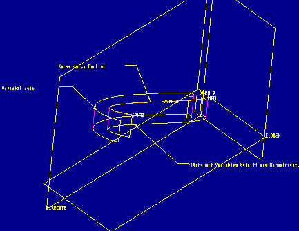

die Frage ist, wie der offset definiert ist. Ein Beispiel ist im Bild dargestellt, erzeugt mit der neuen Funktion "kopieren".
Das ist natürlich kein richtiger offset mit Wert immer senkrecht zur Ausgangskurve.
Sonst sehe ich auch nur die Lösung erst eine Kurve erzeugen, danach zuerst im Skizzierer die erste Kurve abgreifen und danach den zweiten Spline mit offset versetzen.

wer den Skizzierer ganz meiden möchte, weil eventuell viel zuviele Linienelemente in der Kurve sind oder die Kurve sogar im Raum liegt, macht folgendes.
Erzeugen eines Variablen Schnittes im Surface Menü/Normalrichtung eine Bezugsebene für die Normalrichtung selektieren (also welche Ebene orientiert den Schnitt nach oben oder unten) die Bezugskurve als Leitkurve verwenden und einfach eine Linie skizzieren.
Die entstandene Fläche wird nun versetzt (Fläche/neu/versatz).
Mir steht nun die Berandung der neuen Fläche als Kurve zur Verfügung damit habe ich auch eine Orientierung für Ziehen. Man kann aber auch wieder eine Kurve durch die Berandung legen. Das ganze ist auch variabler und stabiler als eine Skizzierte Kurve, wenn man nicht mit Nutze Kante Schleife arbeitet.
Ich häng in 10 Minuten noch das Proe-Teil ran.

erstellt am: 20. Mrz. 2002 23:44    Editieren oder löschen Sie diesen Beitrag!  <-- editieren / zitieren -->   Antwort mit Zitat in Fett Antwort mit kursivem Zitat    Unities abgeben: 1 Unity (wenig hilfreich, aber dennoch)2 Unities3 Unities4 Unities5 Unities6 Unities7 Unities8 Unities9 Unities10 Unities Nur für pro/bleme 10 Unities + Antwort hilfreich
Ein ähnlicher Vorschlag wie der von ehlers, nur um 90° gedreht, quasi.
Kurve auf einer Surface erzeugen (z. B. Projezieren), dann gibt es bei den Kurvenoptionen so etwas wie Offsett in Fläche, damit kannst Du auf der gleichen Surface eine Offset-Kurve erzeugen.
