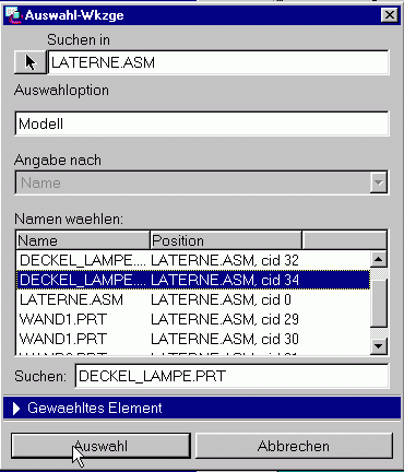

wir arbeiten noch mit der Pro/E 2000i und wollen auf die Pro/E 2001 umsteigen. Da wir viele große Baugruppen haben, hat es sich bewährt nach Menü einzubauen.
Bis zur Pro/E 2000i ist das kein Thema, da in der Auflistung die Hauptbaugruppe immer als erstes und das zugehörige Skelettteil immer als 2tes erscheint. Die neue Komponente (egal ob Teil oder Baugruppe) erscheint in der Liste immer ganz unten.
In der Pro/E 2001 erscheint nun eine lange Liste, in der irgendwo mein Skelettteil auftaucht. Bei großen Baugruppen muss ich lange scrollen und suchen.
Wie kann ich wieder schnell nach Menü einbauen?

Hallo Armin,
leider erscheint im Modellbaum die neue Komponente nicht.

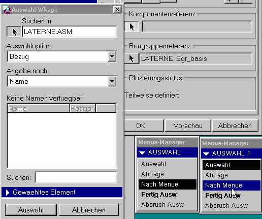

Hier ein Lösungsvorschlag:
Es ist zwar nicht das Gleiche kommt aber dem Ziel sehr, sehr nahe.
Komponente Einsetzen/hinzufügen/nach Menü/letze ausw.
Man setzt die Komponente mit der Maus ab. unter dem Punkt "fertigstellen" können auch gleich die Einbaureferenzen definiert werden.
Geht auch sehr fix.

Hallo Leute (im Besonderen Ehlers)!
Wir wollen demnächst auf 2001 umsteigen!!
Nun haben wir eben genau dieses Problem mit der "nach Menü" Auswahl beim Einbauen von großen Baugruppen in eine andere Baugruppe.
Die Baugruppenreferenz (Cs im Skelett) ist ja recht einfach über den Modellbaum Auswählbar. So weit so gut.
Jetzt wollten wir den Tip von Ehlers "Komponente Einsetzen/hinzufügen/nach Menü/letze" ausprobieren. Nur mit dem Erfolg, dass das eigentlich nix ändert!! Um die Platzierung zu ändern kommt man wieder in dieses f...... Menü...............!!!!!!!!!!1
Oder haben wir was falsch verstanden????
Bitte gegebenenfalls um genauere Angabe der Befehlfolge!!

erstellt am: 20. Sep. 2002 11:49    Editieren oder löschen Sie diesen Beitrag!  <-- editieren / zitieren -->   Antwort mit Zitat in Fett Antwort mit kursivem Zitat    Unities abgeben: 1 Unity (wenig hilfreich, aber dennoch)2 Unities3 Unities4 Unities5 Unities6 Unities7 Unities8 Unities9 Unities10 Unities Nur für bernhard.veckes 10 Unities + Antwort hilfreich
Die Vorschreiber haben recht, das ist "suboptimal" !!!
Die Baugruppenreferenzen lassen sich aus dem Modellbaum wählen, während die Komponentenreferenzen  2mal via Menü selektiert werden müssen.
Warum wenn ich die Baugruppenreferenz schon festgelegt habe, wieder als Vorschlag bei Menü die Baugruppe kommt wissen vielleicht die PTC-Leute

@power_user
Du hast schon alles richtig verstanden, ich scheinbar nicht ganz!
Es stimmt natürlich dass das Menü wieder so aufschlägt, ich dachte es wäre leichter die Komponente einzubauen und dann im Teil die Referenzen zu treffen. Das geht aber auch mit extra Fenster und hilft in komplexen Baugruppen wenig, sorry!
@anagl
Genau dieser Ansatz sollte mal von PTC genauer untersucht werden.
Komponenten-Referenz ist halt Komponenten-Referenz und nicht Baugruppen-Referenz! Es interessiert also nur der Pfad ab der Komponente!
Toll wäre doch auch eine direkte Suche in den Baugruppengerüsten, wenn vorhanden (nicht wahlweise sondern selbsterkennend).
