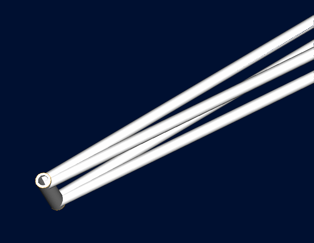

Hallo Leute,
ich entwerfe grade einen Rohr-Rahmen und möchte zwei im spitzen Winkel zusammenlaufende Rohre so verrunden das es aussieht wie verschweißt (siehe Anhang). Darum hab ich mir durch die Schnittfläche eine Kurve gelegt um eine spezielle Rundung machen zu können. Nur stellt sich dieses Vorhaben doch als schwieriger raus als angenommen.
Ich hab schon bei uns in der Uni gefragt doch die haben auch nur mit dem Kopf geschüttelt.
Vielleicht weiß einer von euch Rat.
Kai
Armin
Dipl.-Ing. FH Feinwerktechnik
Beiträge: 986
Registriert: 17.07.2000
erstellt am: 12. Mrz. 2002 16:32    Editieren oder löschen Sie diesen Beitrag!  <-- editieren / zitieren -->   Antwort mit Zitat in Fett Antwort mit kursivem Zitat    Unities abgeben: 1 Unity (wenig hilfreich, aber dennoch)2 Unities3 Unities4 Unities5 Unities6 Unities7 Unities8 Unities9 Unities10 Unities Nur für Xeres 10 Unities + Antwort hilfreich
irgendwie erkenne ich auf dem Bild fast nix.
Gruß - Armin

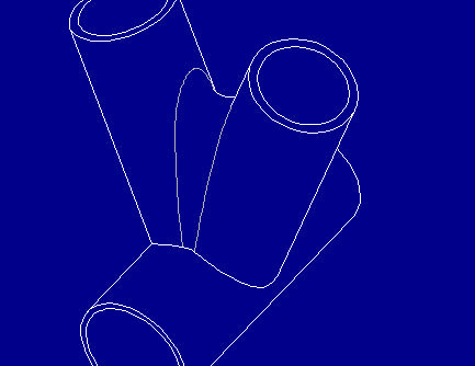

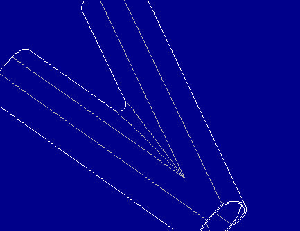

Ich bins nochmal,
auf diesem Bild handelt es sich um zwei Rohre die unter 5° Winkel
eine Ecke bilden.

erstellt am: 12. Mrz. 2002 17:18    Editieren oder löschen Sie diesen Beitrag!  <-- editieren / zitieren -->   Antwort mit Zitat in Fett Antwort mit kursivem Zitat    Unities abgeben: 1 Unity (wenig hilfreich, aber dennoch)2 Unities3 Unities4 Unities5 Unities6 Unities7 Unities8 Unities9 Unities10 Unities
Vielleicht wird mein Vorhaben mit diesem Bild deutlicher.

hi xeres,
rundungen anhand bildern theoretisch zu erklären iss nich so einfach;
verstößt du gegen geheimhaltungserklärungen wenn du das Part (vielleicht auch nur vereinfacht) reinstellst? dann sagst du einfach an, wie groß die Rundung sein soll, und los geht´s. danach wird´s dann erklärt.
gruß, placebo

erstellt am: 12. Mrz. 2002 18:30    Editieren oder löschen Sie diesen Beitrag!  <-- editieren / zitieren -->   Antwort mit Zitat in Fett Antwort mit kursivem Zitat    Unities abgeben: 1 Unity (wenig hilfreich, aber dennoch)2 Unities3 Unities4 Unities5 Unities6 Unities7 Unities8 Unities9 Unities10 Unities Nur für Xeres 10 Unities + Antwort hilfreich
Ich denke die Rundung soll so wie im Anhang aussehen.
Unter Rundung/spezial/senkrecht zur steuerleitkurve geht das quick and dirty. Das "senkrecht zur steuerleitkurve" muß man in den Rundungsattributen, ganz am Anfang, umstellen.

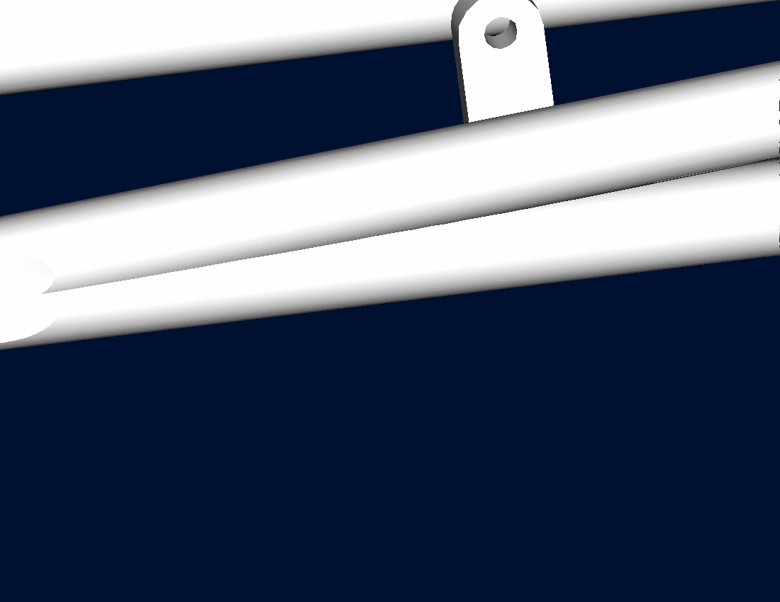

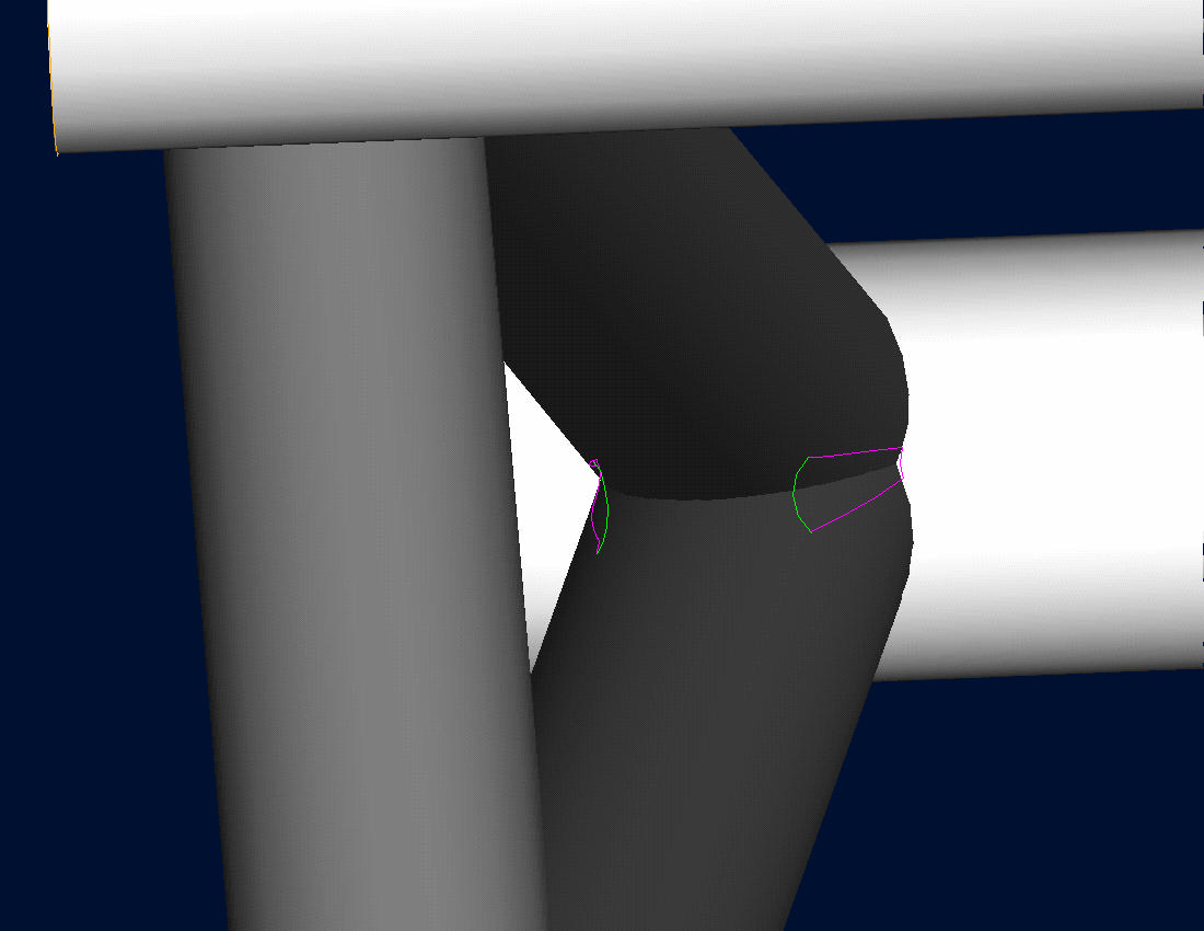

Hallo Ehlers,
das Menu hab ich nun gefunden. Es ist bloß etwas verwirrend da ich,
nachdem ich "special" ausgewählt habe aufgefordert werde einen Rundungssatz zu def. Erst wen ich dieses Abbreche komme ich in das
Fenster mit "der Abrollkurve".
Soweit so gut, er erkennt die Kurve, frag nach einem Radius und heraus
kommt ein Fehlermeldung (siehe Anhang), die Vorschau zeigt die Verrundung, die aber nicht geschlossen wird.
Hoffentlich kannst du mir helfen.
Kai
ehlers
Beiträge: 1432
Registriert: 05.11.2001
Pro/E 14-2001 WF1-5
erstellt am: 15. Mrz. 2002 11:00    Editieren oder löschen Sie diesen Beitrag!  <-- editieren / zitieren -->   Antwort mit Zitat in Fett Antwort mit kursivem Zitat    Unities abgeben: 1 Unity (wenig hilfreich, aber dennoch)2 Unities3 Unities4 Unities5 Unities6 Unities7 Unities8 Unities9 Unities10 Unities Nur für Xeres 10 Unities + Antwort hilfreich
Leider läßt sich wenig auf dem Bild erkennen.
Beim wählen der Kanten aber einfach Tangentiale Kette und dann die Kante wählen.
Übrigens kann man auch nachträglich auf Senkrecht Leitkurve umstellen.
Wenn Du auf Sichtbare Kanten Darstellung gehst kann man auch mehr erkennen.
