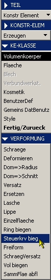

Liebe Leute,
leider ist das Biegen mit Steuerkurven in den Handbüchern nur sehr schlecht erklärt. Kann mir jemand dabei helfen, wie ich anhand einer Steuer- oder Leitkurve ein Blech biegen kann?

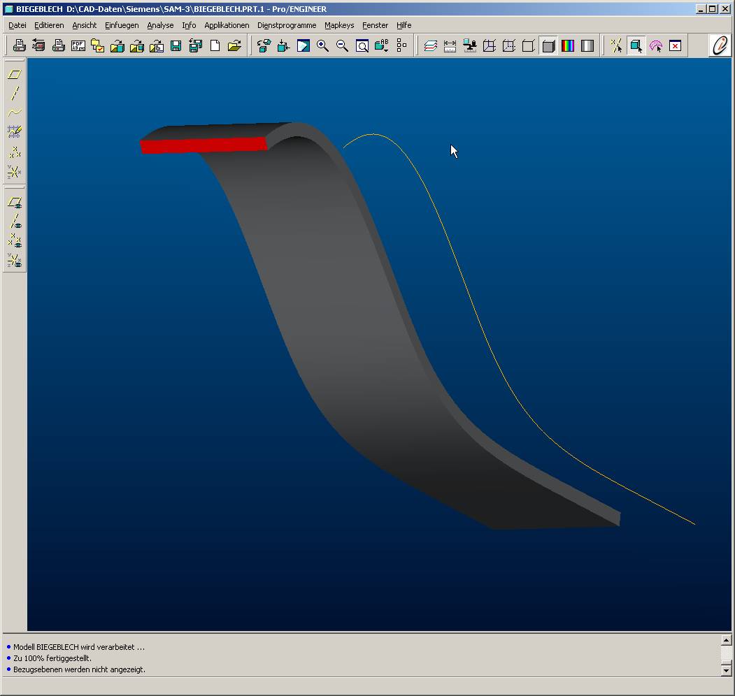

erstellt am: 12. Mrz. 2002 16:48    Editieren oder löschen Sie diesen Beitrag!  <-- editieren / zitieren -->   Antwort mit Zitat in Fett Antwort mit kursivem Zitat    Unities abgeben: 1 Unity (wenig hilfreich, aber dennoch)2 Unities3 Unities4 Unities5 Unities6 Unities7 Unities8 Unities9 Unities10 Unities Nur für Dirk Lüde 10 Unities + Antwort hilfreich
Also gut, ich versuchs:
Biegeübung:
1. Schritt: Körper (ein stück Flachmat.) erzeugen
2. Schritt: Kurve erzeugen
Bedingung: fangt mit Körper an, Länge beliebig - am besten ungefähr so lang wie der Körper.
3. Schritt: Befehl Steuerkurve biegen
-alle Einstellungen default
-Körper auswählen (den grauen)
-Kurve auswählen (die orangene)
-Endebene auswählen (die rote)
ok. Klappts?
Falls nicht, morgen mehr - ich geh jetzt radfahren (aber nich schimpfen, es is ein cannondale)
Gruß - Armin

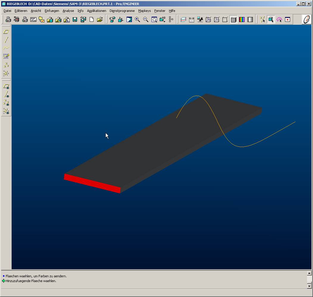

Armin
Dipl.-Ing. FH Feinwerktechnik
Beiträge: 986
Registriert: 17.07.2000
erstellt am: 12. Mrz. 2002 16:51    Editieren oder löschen Sie diesen Beitrag!  <-- editieren / zitieren -->   Antwort mit Zitat in Fett Antwort mit kursivem Zitat    Unities abgeben: 1 Unity (wenig hilfreich, aber dennoch)2 Unities3 Unities4 Unities5 Unities6 Unities7 Unities8 Unities9 Unities10 Unities Nur für Dirk Lüde 10 Unities + Antwort hilfreich
Ach ja, so sieht das Blech vor dem Biegen aus:
Gruß - Armin

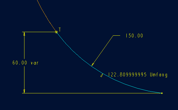

Wie machst Du das mit dem Leitkurveneditieren ?
(Editieren/Umwandeln in/Umfang )
Hab ich 'ne andere ProE-Version ?
Gruß Steffen

Armin
Beiträge: 986
erstellt am: 22. Jul. 2002 16:02    Editieren oder löschen Sie diesen Beitrag!  <-- editieren / zitieren -->   Antwort mit Zitat in Fett Antwort mit kursivem Zitat    Unities abgeben: 1 Unity (wenig hilfreich, aber dennoch)2 Unities3 Unities4 Unities5 Unities6 Unities7 Unities8 Unities9 Unities10 Unities Nur für Dirk Lüde 10 Unities + Antwort hilfreich
Da hat sich in 2001 nix geändert. Im Skizzierer:
1. Liniensegmente auswählen (rot werden lassen, mit Shifttaste hinzufügen), für die die Bemaßung gelten soll.
Hinweis: Die Liniensegmente müssen nicht zusammenhängen
2. Menü Editieren, dort "Umwandeln in" und dann "Umfang".
3. Ein Maß an den ausgewählten Linien wählen, dessen Wert dann auf "Variabel" gestellt wird, damit es von der Umfangsbemaßung gesteuert werden kann.

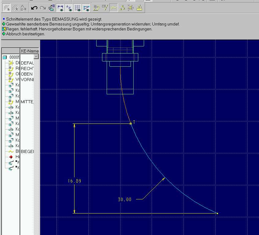

Hallochen Cbernuth,
das Erstellen mit Umfang geht bei mir nur einmal. Soeben ist mir das ganze ProE bei der Aktion abgeraucht; ärgerlich sowas !
Wird gleich nochmal probiert !
Gruß Steffen

erstellt am: 22. Jul. 2002 17:44    Editieren oder löschen Sie diesen Beitrag!  <-- editieren / zitieren -->   Antwort mit Zitat in Fett Antwort mit kursivem Zitat    Unities abgeben: 1 Unity (wenig hilfreich, aber dennoch)2 Unities3 Unities4 Unities5 Unities6 Unities7 Unities8 Unities9 Unities10 Unities Nur für Dirk Lüde 10 Unities + Antwort hilfreich
Hallo Nochmal,
die Darstellung zeigt die Situation mit einer Kurve. Das zweite Kurvenstück kann nicht mit "Umfang" bemaßt werden.
Gruß Steffen

erstellt am: 22. Jul. 2002 17:49    Editieren oder löschen Sie diesen Beitrag!  <-- editieren / zitieren -->   Antwort mit Zitat in Fett Antwort mit kursivem Zitat    Unities abgeben: 1 Unity (wenig hilfreich, aber dennoch)2 Unities3 Unities4 Unities5 Unities6 Unities7 Unities8 Unities9 Unities10 Unities Nur für Dirk Lüde 10 Unities + Antwort hilfreich
Hallo Steffen,
jetzt verstehen...
Das kann auch nicht gehen, da die gesamte Skizze mit Umfang bemaßt wird. Diese Schema beinhaltet alle Elemente und darf deshalb pro Skizze nur einmal verwendet werden. Wird die variable Bemaßung jedoch gelöscht, so kann sie für ein anderes Element in der Skizze neu vergeben werden.

Für die Skizze, oder das ganze Teil ?
Wenn ich jetzt versuche eine weitere Kurve anzuhängen, bricht er entweder mit Fehlermeldung ab oder stürzt in die Tiefe ....
Danke Steffen

Hallo Steffen,
gilt jeweils einmal für eine Skizze. Innerhalb eines Teils gelten keine Beschränkungen.
Bei mir klappt es (Anhang): alles (Bemaßungen, Skizzenelemente) mit der gedrückten linken Maustaste ausgewählt (Rahmen ziehen), dann Editieren...
Klappt´s jetzt?

Ne, leider noch nicht.
Wenn ich direkt an die bereits mit "Umfang-Funktion" versehene Kurve anhänge (Referenz) gehts leider nicht. Wenn ich die Kurve allerdings "frei" positioniere gehts wiederum !?
Danke erstmal - ich geh jetzt nach Hause und schlaf nochmal drüber.

Alle Versuche, diesen Stab durch die mit 2 Projektionen erzeugte Leitkurve zu biegen sind gescheitert. Bin langsam am verzweifelen!
Finde nämlich die im Betrag erwähnten Befehle in meinem Menuemanager nicht.
Die Beschreibung lautet:
So erzeugen Sie Leitkurvenbiegungen
Mit dem Befehl Steuerkrv bieg (Spinal Bend) können Sie einen Volumenkörper oder eine Sammelfläche um eine gekrümmte Leitkurve biegen etc.
1. Wählen Sie die Befehlsfolge Konstr Element > Erzeugen > Solid > Verformung > Steuerkrv bieg === diesen letzten Befehl ist bei mir nicht vorhanden.
Fahre noch mit der Version 2001, ein Vers.-Probelem?
Grüsse Armino

Dann suche mal an der Stelle auf dem Bild.
Könnte evtl. auch Lizenzproblem sein

Hallo U_Suess
Habe nur die 2001 Foundation, da fehlen die 2 Features Steuerkrv bieg und Freiform, könnte ein Lizenzproblem sein.
Wer hätte die unendliche Güte, mir diesen Rundstab gem Leitkurve zu biegen? Beim Einsatz von WF als neutral gespeichert.
