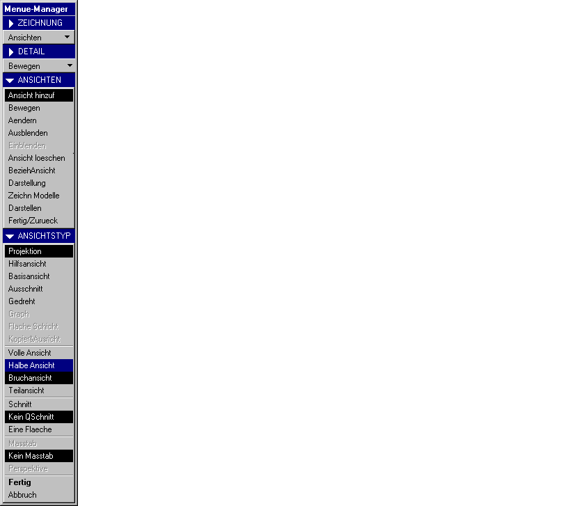

Hallo Leute,
ich hab mal wieder ein ganz "banales Problem".
Ich habe ein PArt bzw. ein Assembly von dem ich eine Zeichnung
machen möchte. Mein Problem ist nur das dieses Teil ziemlich lang ist
und daher nicht auf DIN A0 passt. Wie man größeres Papier definieren
kann habe ich schon gefunden. Probleme bereitet mir nur das Schriftfeld. Ich hab keinen Schimmer wie ich das auf das Papier bekomme.

Hallo Xeres
Hast du schon daran gedacht eine Bruchansicht zu erstellen oder ist dies bei diesem Teil nicht möglich?
Bei sehr langen Teilen ist es dann möglich diese trotzdem auf vorhandene Zeichnungsformate zu bekommen.
Ist jedoch sicherlich schon bekannt aber mir ist in diesem Moment nichts besseres eingefallen.
mfg Philipp

Hallo Phillip,
erstmal danke für die promt Antwort. Mit der Bruchansicht ist mir aber nicht geholfen. Das Teil muß am Stück auf das Papier, plus diverser Legenden und Tabellen.

Wegen Schriftfeld:
Nimm doch ein vorhandenes Format, Speichere die Tabelle vom Schriftfeld, exportiere per dxf das Schriftfeld (die Kurven natürlich nur) und binde beides wieder in das neue Format ein. Vieleicht kann man die Tabelle ja per drag and drop einfügen?
