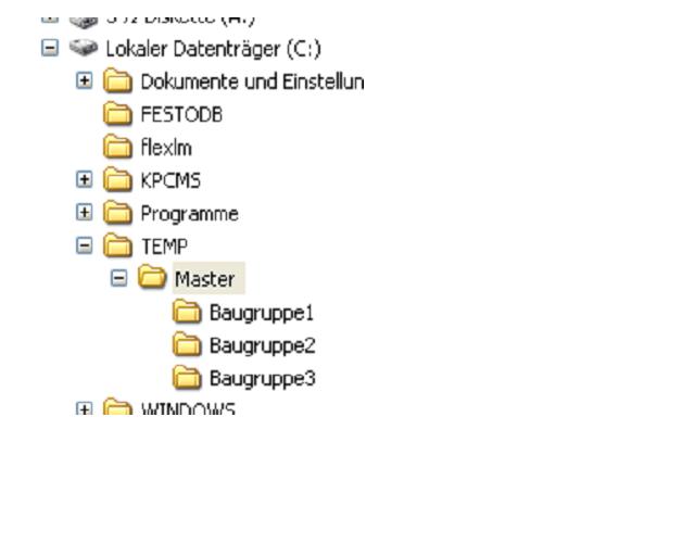

Hallo miteinander,
ich stehe gerade am Anfang einer komplexen Baugruppe und möchte sie gleich "vernünftig" aufbauen.
Problem: Ich habe eine Startbaugruppe in der ich weitere Baugruppen aus anderen Verzeichnissen/Verzeichniss aufnehmen möchte. Das geht, allerdings kopiert mir PRO/E die Baugruppe und deren Einzelteile in das Arbeitsverzeichnis, was entsprechend schnell unübersichtlich wird.
Frage: Kennt jemand eine Lösung?

Ja!
Die Unterbaugruppen in Ihren Verzeichnissen lassen und Suchpfade zu diesen Verzeichnissen erstellen. In der config.pro dazu folgenden Eintrag:
search_path_file Pfad zum search.pro (oder search.txt)
Und in der search.pro (oder *.txt) die Verzeichnisse eintragen.
Beim Speichern bleibt jede Baugruppe dann dort, wo sie ist.

search.txt
Hallo Placebo,
ich habe versucht die Schritte nachzuvollziehen.
Bis jetzt ohne Erfolg. PRO/E schreibt nach wie vor alles ins Arbeitsverzeichnis.
Meine Struktur sieht folgendermaßen aus:
- Arbeitsverzeichnis ist c:\temp\master
- dort steht auch die search.txt (beigefügt) die auch in der
  config.pro (Beitrag B.Sandriester) eingetragen ist
- im Verzeichnis "Master" befindet sich eine Versuch.asm die mit
  Teilen aus den Unterverzeichnissen aufgefüllt wird
- die Einzelteile aus den Unterverzeichnissen aufgerufen ohne das
  Arbeitsverzeichnis zu wechseln
- beim abspeichern erscheinen wieder die eingebauten Teile
  im "Master" Verzeichnis
Vielleicht siehst Du/Jemand den Fehler?
Danke für die Mühe im Voraus! Torsten

hi tri,
ersten heißt die Datei search.pro (endung .pro ist hierbei wesentlich)
zweitens ist die Datei wie angefügt aufgebaut
drittens solltest du die Datei nicht in dein Arbeitsverzeichnis stellen, sondern vielmehr in dein startverzeichnis (das ist jenes verzeichnis, in welches du dich direkt nach start von pro/e befindest
meld dich, wenn´s noch imma nich klappt
placebo

search.txt
ups,
da hab ich doch glatt die search.pro vergessen
=> nicht vergessen search.txt in search.pro umbenennen
nochmaliger gruß
placebo
