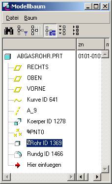

nach der positionierung einer baugruppe wurden im modellbaun vor der baugruppe ein symbol sichtbar welches ich nicht eindeutig erklären kann. es sind zwei quadrate welche sich an einer ecke überschneiden. die baugruppe ist aber vollständig definiert. auch eine kollision kann ich ausschließen, weil das symbol auch erscheint wenn die baugruppe in einem abstand positioniert wird.

Eine Baugruppe hat eben genau dieses Symbol im Modellbaum. Ich denke es ist alles in Ordnung. Teile haben eben andere Symbole.
Nichtpalzierte Komponenten haben ein zusätzliches gelbes Quadrat.

erst einmal danke, aber andere baugruppen in dem modell haben das angesprochene symbol nicht. nur die eine baugruppe mit allen nachfolgenden, welche wiederum sich auch die erste beziehen.

mach doch ma nen screenshot und stell den rein

Meinst Du sowas?
Das bedeutet bei mir, daß diese KEs (ausnahmsweise mal absichtlich) auf eine EINGESETZTE Konponente referenzieren.

hallo armin,
genau das ist es. wenn eine baugruppe im direkten bezug steht (durch aufgesetzte gruppe wurde z.b. eine bohrung mit bezug auf ein schon vorhandenes loch eingebaracht) wird dieses symbol angezeigt. alle weiteren teite und gruppen haben dann auch diese symbol. da muß ich mal schauen ob das so ist.
