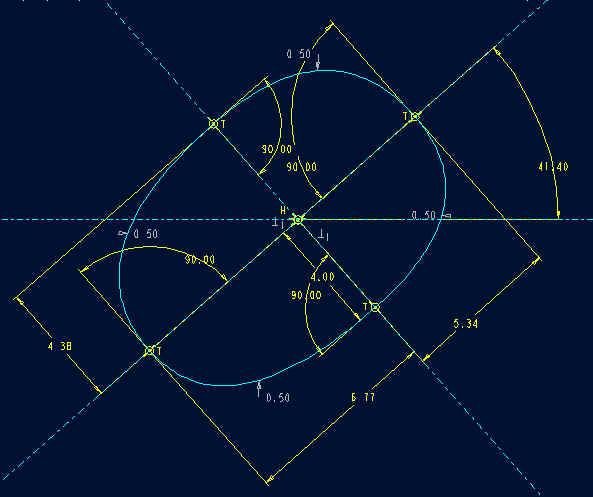

Hi Tayo,
versuchste sowas wie im Anhang?
Dann ist die Lösung vielleicht:
- Mittellinien verwenden
- Endpunkte der Ellipsenviertel mit Winkelmaß versehen
D. Bexkens

Hallo D. Bexkens
Danke,
ist zwar ein bisschen Aufwenig aber man kommt an Ziel.
Ich könnte mir vorstellen, daß es da auch noch andere ganz
simple Methoden gibt.
Tayo

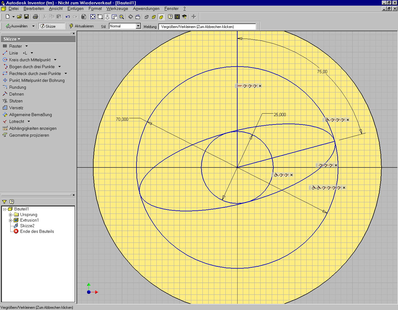

In einenm anderen CAD Programm (MDTMechanical Desktop) habe ich gesehen das man eine Ellipse mit Konstruktionshilslinien im Sketcher "im Griff" haben kann.
Kleiner Hilfskreis = minor Dia Ellipse
Großer Hilfskreis = major.....
Eine "horizontale" Hilslinie Linie läuft dann durch die "Quadrantenpunkte" des Major Diameter.
Das Horizontal wird dann in "FREI" geändert usw.
...ach schau doch einfach das Bild an...
Funktioniert in INVENTOR / MDTMechanical Desktop und UGI -> dann wird "OPA" PRO/E auch damit klarkommen...
Harald

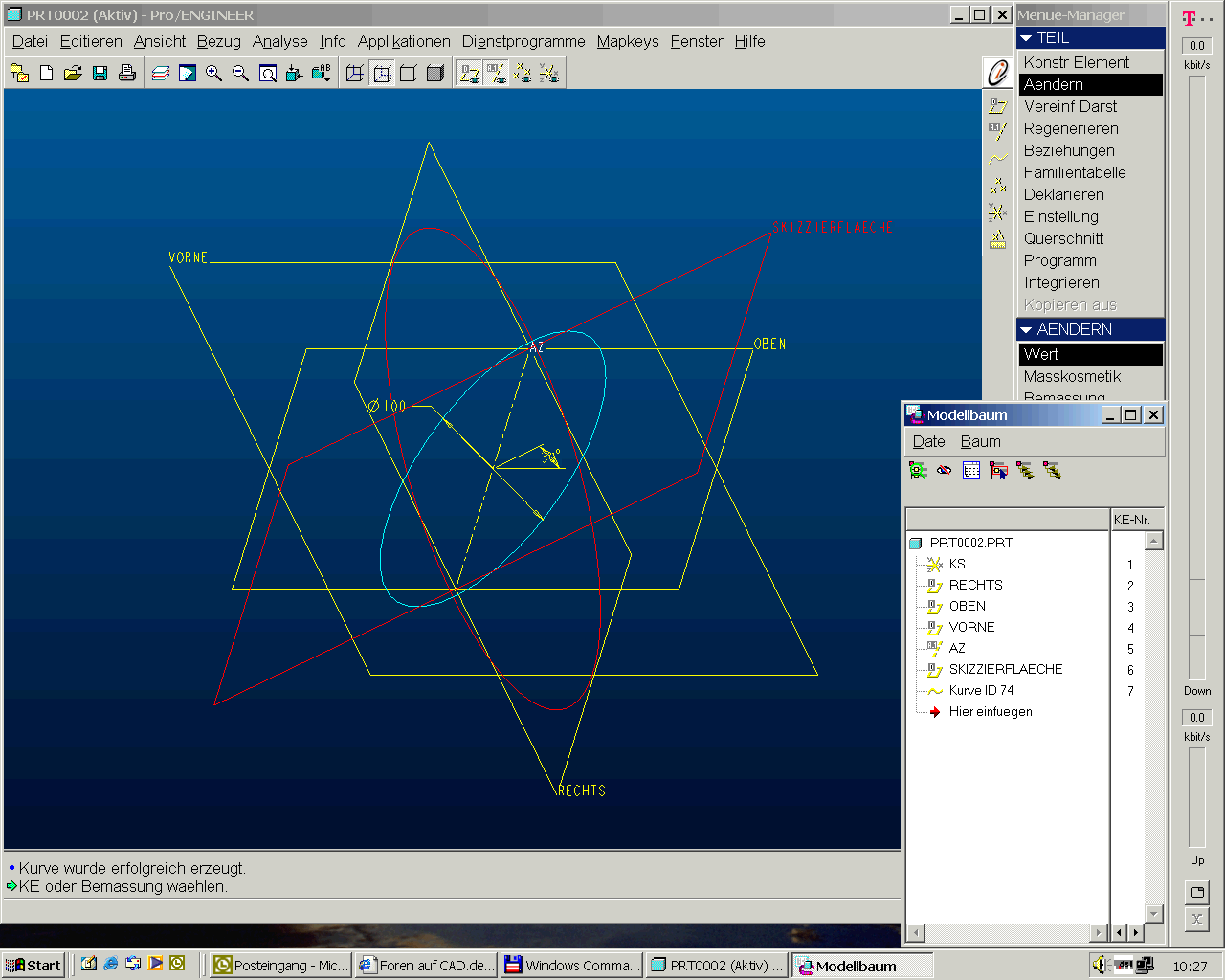

Hallo, ich stehe gerade vor dem selben Problem, dass ich eine Ellipse erzeugen möchte, der Achsen nicht vertikal und horizontal sind.
Kann das mir nochmal jemand erklären?
Seppel82
Morgenweg
Konstrukteur, Ausbildungsleiter Konstruktion
Sehen Sie sich das Profil von Morgenweg an!   Senden Sie eine Private Message an Morgenweg  Schreiben Sie einen Gästebucheintrag für Morgenweg
Beiträge: 450
Registriert: 28.06.2002
Creo Parametric 4.0 M090
Keyshot 6
HP Z400 Workstation
Intel Xeon W3565 3.2GHz
20GB RAM
NVIDIA Quadro FX 3800
Windows 7 Professional SP1
erstellt am: 21. Dez. 2009 15:00    Editieren oder löschen Sie diesen Beitrag!  <-- editieren / zitieren -->   Antwort mit Zitat in Fett Antwort mit kursivem Zitat    Unities abgeben: 1 Unity (wenig hilfreich, aber dennoch)2 Unities3 Unities4 Unities5 Unities6 Unities7 Unities8 Unities9 Unities10 Unities Nur für Tayo 10 Unities + Antwort hilfreich
ellipse.prt.txt
Eigendlich stehen da schon genug Lösungsansätze (einschließlich dieser)...
Erst eine Ebene im gewünschten Winkel erzeugen (DTM1).
Dann diese Ebene für die Ausrichtung der Skizze verwenden.
Und schon kannst Du die Ellipse im Winkel erzeugen...
