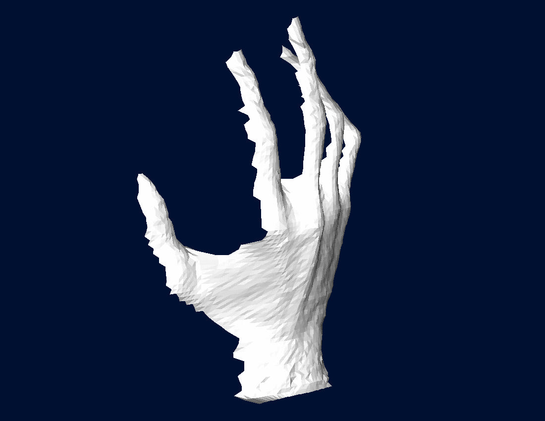

Guten Morgen,
Folgendes: Mit einem MINOLTA 3D Scanner und dessen Software konnte ich eine STL Datei erzeugen. Mit einem weiteren Programm, war es mir möglich ein IGES File zu erstellen. Dieses File wollte ich in PRO/E
(2001) einlesen, allerdings wollte PRO/E nicht, sprich stürzte ab.
Kann sich mal bitte jemand die Mühe machen und für mich die Datei einlesen und mir zuschicken?
Wenn das klappt wäre ich happy.
Gruß Torsten

Ich habe was zum oberen Beitrag vergessen.
Theoretisch müßte ein "Handrücken" zu sehen sein. Also nicht wundern!

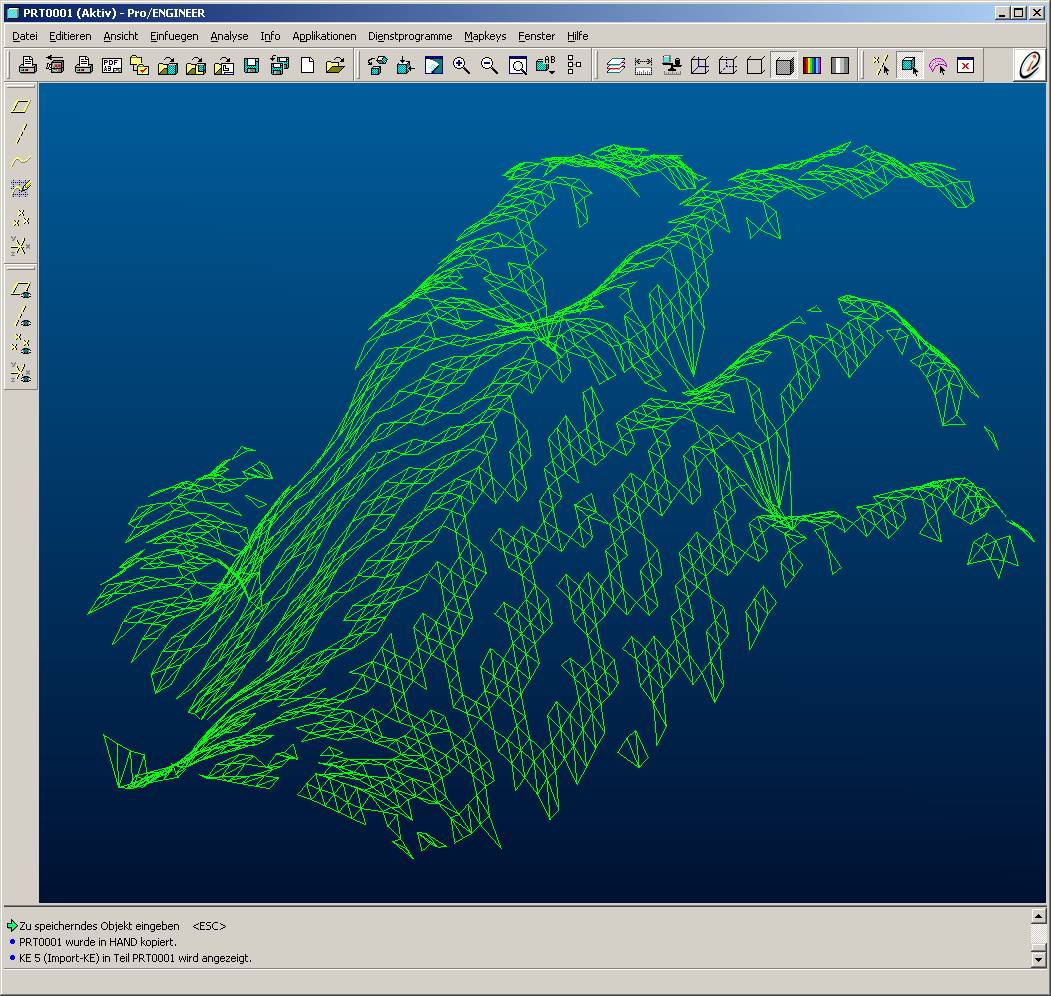

hand.prt.zip
Bitteschön.
->ist aber Version 2001
Gruß - Armin

Danke Armin,
irgendwie habe ich erwartet, dass da mehr rauskommt.
Ich schicke einfach mal ein Bild, damit man sieht, was als STL
ausgegeben wird.
Nochmals Danke. Mal sehen wie es weitergeht.
Gruß Torsten

erstellt am: 19. Apr. 2002 11:25    Editieren oder löschen Sie diesen Beitrag!  <-- editieren / zitieren -->   Antwort mit Zitat in Fett Antwort mit kursivem Zitat    Unities abgeben: 1 Unity (wenig hilfreich, aber dennoch)2 Unities3 Unities4 Unities5 Unities6 Unities7 Unities8 Unities9 Unities10 Unities Nur für TRI 10 Unities + Antwort hilfreich
Korrektur meiner Aussage vom Februar
Man kann mit importierten STL-Files trotzdem ein bischen was anfangen auch bei Standard-Foundation kein ISDX
Man kann Querschnitte durchlegen und diese Querschnitt, dann in Kurven umwandeln un daraus dann Geometrie erzeugen.

ich schaffe es nicht auf eine STL-Datei Referenzen zu erzeugen
Surface und AAX- Lizenzen sind vorhanden.
Nur das Vorgehen von letzter Woche mit Schnitten funktioniert.
Was mache ich da verkehrt oder welche Lizenz fehlt

So hat es bei mir funktioniert:
1. STL-Datei in Pro/E einlesen
2. Datei, Kopie speichern, Schrumpfverpackung auswählen (dafür APX oder AAX nötig).
3. Dieses Schrumpfverpackungsteil öffnen
4. Dann lassen sich Referenzen nutzen
Qualität hängt von der Genauigkeit/Qualität der Exports ab.
Ist zwar durch die Brust ins Auge, hat aber funktioniert. Bei mir waren es Daten eines Computer Termografen(schreibt man das so?)
Gruß Jan-Gerd
