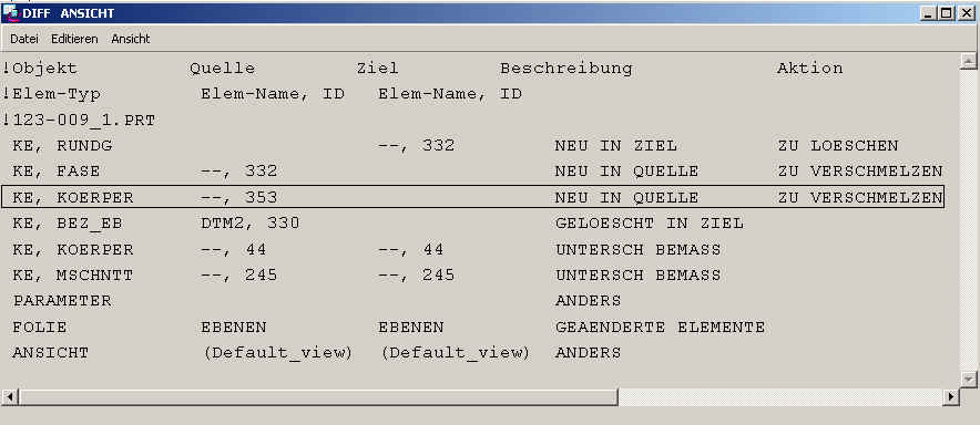

Ich habe INTRALINK 2.0 2000470 und ProE/2000i2 2001270 das Integrieren anhand eines einfachen Bauteils durchgeführt. Einfach deshalb, weil ich ein paar Bilder zeigen wollte, wo am besten alles drauf ist.
Also...
1. Teil liegt im CS.
2. Teil in WS "Test" verändert.
3. Teil in WS "Test2" verändert.
4. CheckIn von WS "Test" in den CS.
5. Im WS "Test2": Objects -> Integrate -> Start
6. Start Pro/E mit WS "Test2" und Aufruf des Teils aus dem WS
7. Im Pro/E: Teil -> Integrieren. Es werden 4 Fenster geöffnet (Integr_4Bilder.jpg). Ein Fenster mit dem Modell aus dem CS (Ziel, das hat ____ als Erweiterung das Modellnamens), ein Fenster mit dem Modell aus dem WS (Quelle), ein Fenster mit der DIFF-Ansicht und ein Fenster mit der Verschmelzungs-Ansicht. Auch das Menü wird nun erweitert. Die DIFF-Ansicht ist die wichtigste.
8. Das eigentliche Integrieren ist nun dran: Die DIFF- Ansicht zeigt die Unterschiede beider Modelle. Mit dem Menü wird mit "Vorige" und "Nächste" auf die einzelnen Zeilen der DIFF-Ansicht gewechselt. Bei jeder Zeile muss entschieden werden, was ins Ziel übernommen werden soll. Bei "Neu in Ziel" kann man z.B. "Löschen", wenn das KE nicht drin sein soll. Bei "Neu in Quelle" kann man "Ignorieren", wenn das KE nicht in das Ziel übertragen werden soll, usw.  Man muss die ganze Liste durchgehen, und überall entscheiden, was zu tun ist (Integr_DIFF-Ansicht.jpg).
9. Im Pro/E-Menü "Ausführen" und "Bestätigen" und beten. Dann wird nämlich alles zusammengeworfen und im Ziel regeneriert. Keine Angst vor der Fehlerbehebung, denn DIE ist so gut wie sicher.
10. Im Pro/E speichern und voilá: Das Modell ist geändert und kann eincgecheckt werden.

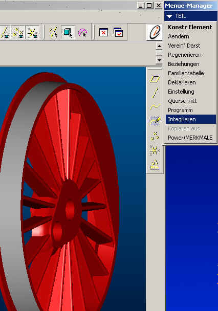

hi,
also ich hab integrieren schon mal mit intralink 2.0 und pro/e 2000i² durchgeführt.
jetzt wollte ich mal sehen, was sich geändert hat bei intralink 3.1 2001361 und pro/e 2001 2002030...
1. geändertes objekt im workspace
2. WS: #objekt #integrieren #starten
3. pro/e mit ws starten und teil öffnen
4. ??????????? KEIN INTEGATIONSMENÜ ???????????
kann mir jemand 'n tipp geben was ich falsch gemacht habe???

Hi fossy,
wenn das Teil im Pro/E aufgerufen wurde, muss das Integrieren erst mit  TEIL -> INTEGRIEREN (siehe Bild) gestartet werden.

hi,
danke
's ist echt blöde, wenn man den wald vor lauter bäumen nicht sieht...
... bzw. aus der hilfe heraus denkt, das hauptmenü wäre das menü oben.
10 Unities für dich
