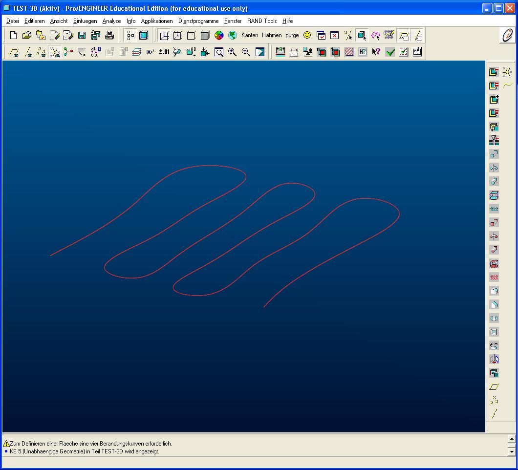

Herzlichen Dank für die bisherige Unterstützung
aber eine "Kleinigkeit" habe ich noch.
Bis jetzt kann ich PTS Dateien erzeugen (siehe 3DPlane.txt,erste Hürde genommen), und ich kann sie in PROE einlesen (3DPlane.jpg).
Wie man sieht, wurden die Punkte (mindestens 20) mit einer Kurve verbunden. Um eine Fläche über Berandungskurven herstellen zu können
benötige ich aber Punkte auf der BASIS meiner eingelesenen Punktewolke.
Kann mir jemand weiterhelfen? Ich stehe kurz vorm Ziel und...?

Wie beschrieben legt PROE automatisch eine Spline/Kurve durch diese Punkte, wie in dem Bild dargestellt. Ich kann weder die Erzeugung verhindern noch nachträglich die Kurve löschen, so das ich mir eigene Kurven (durch Punkte) erzeugen kann.
Des weiteren habe ich bis jetzt noch keine Möglichkeit gefunden, um irgend etwas sinnvolles mit der Kurve (erzeugt als unabhängige Geometrie) anstellen zu können.
Gruß Torsten

Dann mußt du doch die Punkte auch als Punkte einlesen und nicht als Kurve durch Punkte, oder?

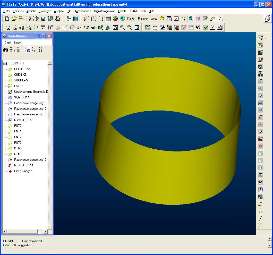

Geschafft, wie Ihr seht konnte ich einen "Zylinder" erzeugen.
War ganz einfach, ha, ha! Über das Menue -> Ändern -> Punkte zeigen ... bekomme ich meine Punktewolke wieder, mit der ich die Berandungskurven erzeugen kann und dann der übliche Weg Flächen zu erzeugen und zu bearbeiten.
Hättet Ihr doch auch gleich sagen können.
Ich stelle den Verfahrensweg gerne zur Verfügung.
Jetzt muß ich den Zylinder noch etwas rund machen.
Gruß Torsten und dank an alle!
