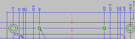

wie bringe ich Proe dazu in der Zeichnung Kettenbemaßungen zu verwenden?

Hi Richard,
könntest Du Dein Promlem an einem Beispiel verdeutlichen?
Sollen es steuernde oder gesteuerte Maße sein?
Oder meinst Du eher Koordinatenbemaßung?

In AutoCAD da konnte ich in der Bemaßung immer als Kettenbemaßung (siehe angehängtes jpg) generieren. Proe macht es so, das die Maße alle versetzt, und nicht als Kette sind. Damit ist es nicht so übersichtlich.
Wie geht das???

Da mußt Du zuerst einen Bezug z.B. im Skizzierer unter #Skizze; #Bemaßung; #Basislinie auf ein Geometrieelement (wie eine einfache Bemaßung) setzen.
Anschließend ganz normal bemaßen: 1. Klick auf die "Bezugsnull", beliebig viele weiter klicks auf Geometrien, mit der mittleren Maustaste die Maße platzieren.

habe eine andere Lösung. Im Zeichnungsmodus zuerst eine Standard Bemsssung über Zeigen/Wegnehmen oder manuell erzeugt anzeigen lassen. Dann anstelle von Standard Nullpunkt auswählen. Dann mit "Basen erzeugen" Bemassung anwählen und Auswahl der Masshilfslinie treffen, welche als Grundlinie gelten soll. Anschließend kannst du eine Kettenbemaßung erzeugen, indem du nur noch die weiteren Körperkanten anklickst. Wenn du zu einer bestehenden Kettenbemaßung weitere Maße hinuzufügen möchtest, wähle die Ordinatengrundlinie und klicke weitere Körperkanten an.

Ich vermute es geht hauptsächlich um das ausrichten der Maße auf eine Höhe.
Masse Ordnen sollte dabei behilflich sein. Die Fanglinien können dabei als Raster besonders auch bei Änderungen helfen.

Und wie kriegt Ihr die Masse von den Linien weg (z.B. senkrecht dazu)?
so wie das Bild es zeigt.
Ich hab schon in den Eigenschaften der Maße rumgespielt, das wird nichts...

Da mußt du an die Zeichnungs-Config ran (#spezial; #zeichn einst) die Variable heißt "Text_orientaton", gilt aber bei Umstellung (wie so oft) nur für neu erstellte Maße, bereits bestehende bleiben, wie sie sind.

Ok, aber er verstellt bei mir alle Maße auch die vorhandenen
gibts da nicht irgendwo so einen Haken mit dem ich jedes Maß einzeln definieren kann ob es parallel oder senkrecht zu der Maßlinie stehen soll?

Ist das irgenwo genormt? Meines wissens werden nur Bemaßungsschemata angeboten, die irgenwo ISO oder ANSI-mäßig vorgegeben sind.
