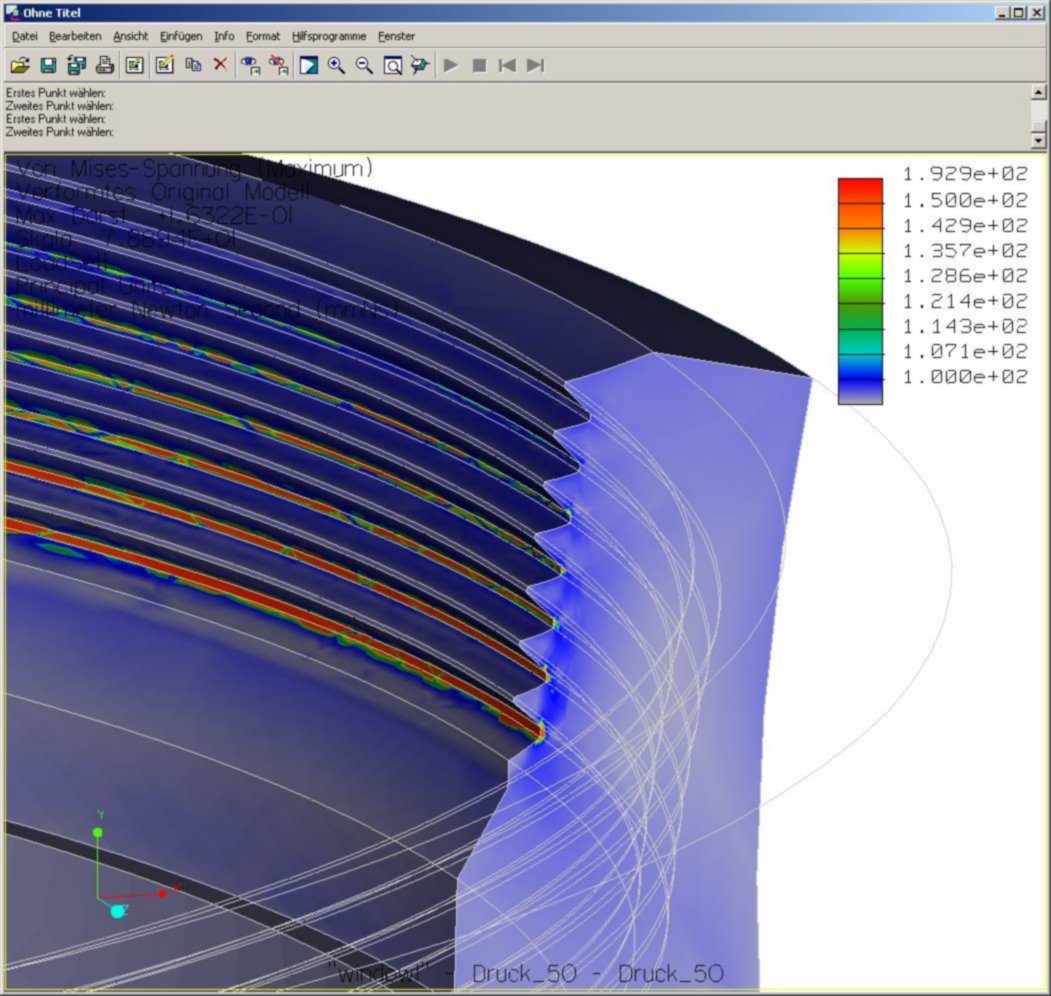

Da hätte ich noch so ein Beispiel. Verkleinere mal die Bilder und vergleiche...
Gruß - Armin
