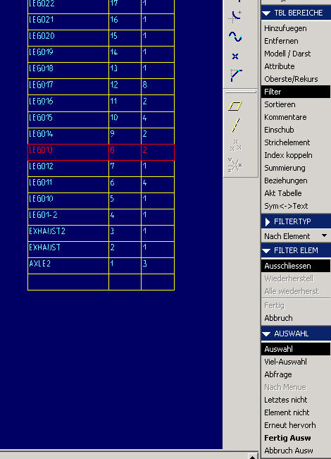

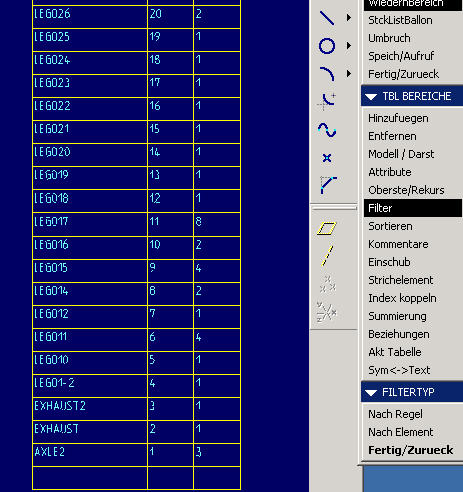

Hi alfred
also du mußt nicht die tabelle von hand ändern.
brauchst nur über filter nach element das entsprchende part selektieren in der tabelle und das ganze bestätigen.
schon ist es weg.
sie die beiden bilder.
tschau user
