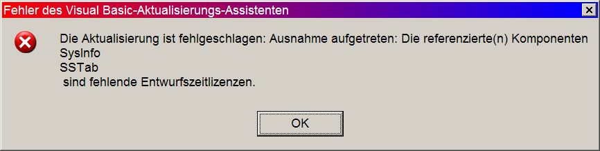

auf meinem 'alten' PC, der vor kurzem aussortiert werden musste, hatte ich VisualBasic V6 im Einsatz.
Damit habe ich einige Programme erstellt.
Auf meinem aktuellen PC habe ich VisualStudio .Net 2003 installieren muessen.
Wenn ich nun ein VB6-Projekt oeffne, wird mir ein Konvertierungs-Assistent vorgefahren, der das VB6-Projekt fuer VisualStudion .Net aufbereiten soll. Dummerweise erhalte ich aber nur Fehlermeldungen (siehe Bild), dass einige Komponeneten nicht verfuegbar waeren.
Also habe ich die genannten Komponenten ueber Extras/Toolboxelemente hinzufuegen gesucht und gewaehlt. Die Komponenten werden dort auch gelistet und als checked dargestellt.
Trotzdem erhalte ich immer noch die gleichen Fehlermeldungen.
Kann mir jemand ein paar Tips geben, wie ich meine alten Programme bearbeiten kann ohne alles neu zu machen.

Hallo Juergen,
hab nur einen Verdacht, dass es an der Lizenzierung von Controls liegen könnte. Hatte mal ähnliches Problem, aber andere Fehlermeldung.
Probier mal ... auf der CD von VS .Net gibt es einen Ordner \Extras\VB6 Controls\ ... dort befindet sich eine Reg-Datei - die mal ausführen und Daumen drücken.
Sonst mal hier nen bissle lesen.
http://ww3.cad.de/foren/ubb/Forum259/HTML/000299.shtml
http://ww3.cad.de/foren/ubb/Forum259/HTML/000438.shtml#000007
Hth Gruss TP

Hallo TP,
Dank fuer den Tip.
Einen halben Schritt bin ich jetzt weiter, da einige Komponenten jetzt lizensiert sind. Beim MSHFlexGrid habe ich aber immer noch das Problem.
Welche Moeglichkeit habe ich, um das zu beheben?

Hallo Juergen,
kann kein MSHFlexGrid finden. Das MSFlexGrid wird in der genannten RegDatei mit registriert!
Eventuell den Verweis jetzt nochmal löschen und neu erstellen.
... von Microsoft ...
The .ocx files are located in the SYSTEM32 subfolder of the Windows folder. The following list includes some of the ActiveX controls and their corresponding file names:
• FlexGrid Control 6.0 - Msflxgrd.ocx*
* In Visual Studio .NET 2002, the VB6Controls.reg file that included the license for FlexGrid Control 6.0 is wrong. However, in Visual Studio .NET 2003, the VB6Controls.reg file has been corrected.
Nachzulesen auf ... http://support.microsoft.com/default.aspx?scid=kb;en-us;318597
Ansonsten Google befragen ... kann Dir da auch nicht weiterhelfen, wenn Du in den anderen Beiträgen nichts gefunden hast.

Hallo Frank, hallo TP,
nach einigen Versuchen mit der MS-Hotline (H.Nolte hat sich wirklich sehr eingesetzt) habe ich VB.Net zum Arbeiten motiviert.
Frank, schoen mal wieder von dir zu hoeren/lesen. Danke fuer deine Hinweise. Ich habe die Dateien geladen und die Hinweise gedruckt. Mal sehen, wie weit mich das voranbringt.
Ich denke, der Umstieg wird bei mir doch noch laenger dauern, da eine Umstellung auf .Net wahrscheinlich heisst, dass alle User, die die 'alte' Version des VB-Programms haben, jetzt eine Update-Installation machen muessen. Und das ist nahezu ausgeschlossen.
