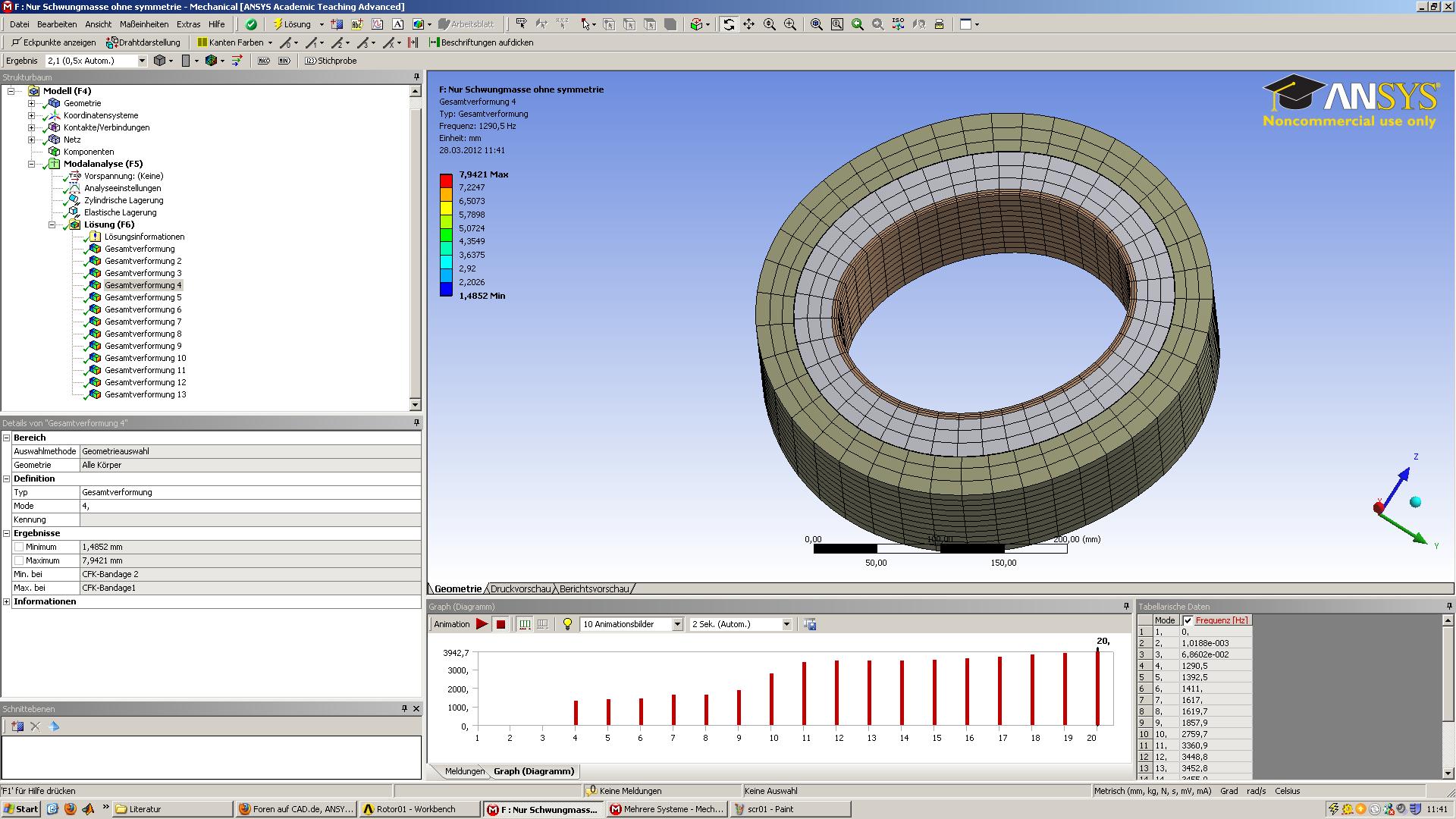

ich versuche aktuell mit WB 13 eine Modalanalyse an einem rotierendem Pressverband aus Faserkunststoffverbund durchzuführen.
Da der Pressverband allgemein als Reibungsbehaftet modeliert wird, dies aber bei der Modalanalyse nicht zulässig sein soll, habe ich Probleme mit den Ergebnissen die ich erhalte. Ich bekomme eine Fehlermeldung, auch wenn ich Ergebnisse erzeugt bekomme. Kann ich diesen Ergebnissen grundsätzlich nicht trauen, oder muss ich nur vorsichtig sein sofern sich der Kontaktstatus ändert?
Leider kann ich auch keine Rotationsgeschwindigkeit als Last angeben.
Den Pressverband und eigentlich auch die Rotationsgeschwindigkeit würde ich schon ganz gerne abbilden können, da durch die Verspannung/Fliehkraft sich die Eigenfrequenzen verschieben. Habt ihr eine Idee wie man das berücksichtigen kann?

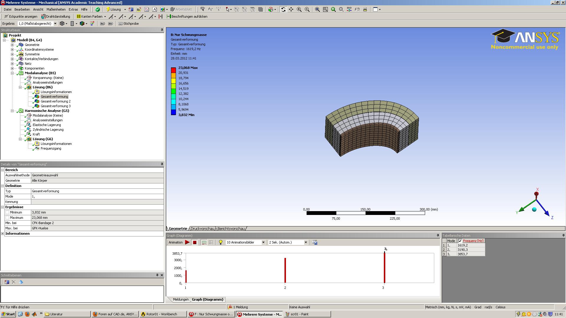

Eine Frage habe ich noch zu Symmetriebedingungen bei der Modalanalyse. Wenn ich die einfache Geometrie des Rotors (drei ineinander gepresste Hohlzylinder) in der Modalanalyse untersuche bekomme ich unterschiedliche Ergebnisse sobald ich 3 Symmetrieebenen verwede. Die Ebenen Brauche ich warscheinlich weil das Modell noch stärker detailliert werden muss.
Ohne Symmetrieebenen erhalte ich von 0-4000 Hz 20 Eigenfrequenzen bei dem Modell mit Symmetrieebenen nur 3. Die Eigenfrequenzen des Modells ohne Symmetrie liegen leider nicht besonders nahe an den Eigenfrequenzen der Modells mit Symmetrieebene. Findet über die Symmetrieebenen eine Fesselung statt?

Hallo Luke,
deine Struktur ist statisch durch eine Trägheitslast + Vorspannung belastet. Die Eigenfrequenzen ergeben sich also bei betrachtung eines vorgespannten Systems unter den richtigen Randbedingungen. Um alle moden bei einem "tortenstück" zu bekommen muss eine cyclic-Randbedingung gesetzt werden.

Ich gehe davon aus, dass diese Cyclic Einstellung richtige gesetzt sein wird. Die Spannungsberechnung am Tortenstück-Modell hat sich zumindest schonmal bewahheitet und ist vollkommen rotationssymmetrisch. Wenn du mir sagtst wo ich das nachprüfen kann (WB13), mach ich es gerne auch.
Verändert sich durch die Symmetrieebenen generell etwas an der Fesselung, oder warum bekomme ich so so unterschiedliche Eigenfreq. im Vollmodell und Trotenstückmodell? Die Eigenfrequenzen bei 0 Hz trten an der Torte gar nicht auf, obwohl die Lagerung exakt gleich ausgeführt wurde.

0 = Starrkoerpermode! Keine ahnung ob du die cyclic einstellung richtig gesetzt hast. Zyklische Symmetrie ist nicht mit einfachen dsym gleichzusetzen. Hierzu einfach mal die Hilfe nach cyclic ansehen. Für mich spricht alles dafür dass du nur symmetrische RBs gesetzt hast und nicht zyklische

ich war im Urlaub und habs jetzt doch geschafft. Danke nochmal fürs helfen. Ich hab die Symmetrie jetzt ganz weg gelassen, da ich denke, dass Eigenformen die nicht symmetrisch sind gar nicht dargestellt werden könnten. So hab ich zwar elend viel Kontakte, aber ich zahl ja zum Glück nicht für die Rechenzeit.
